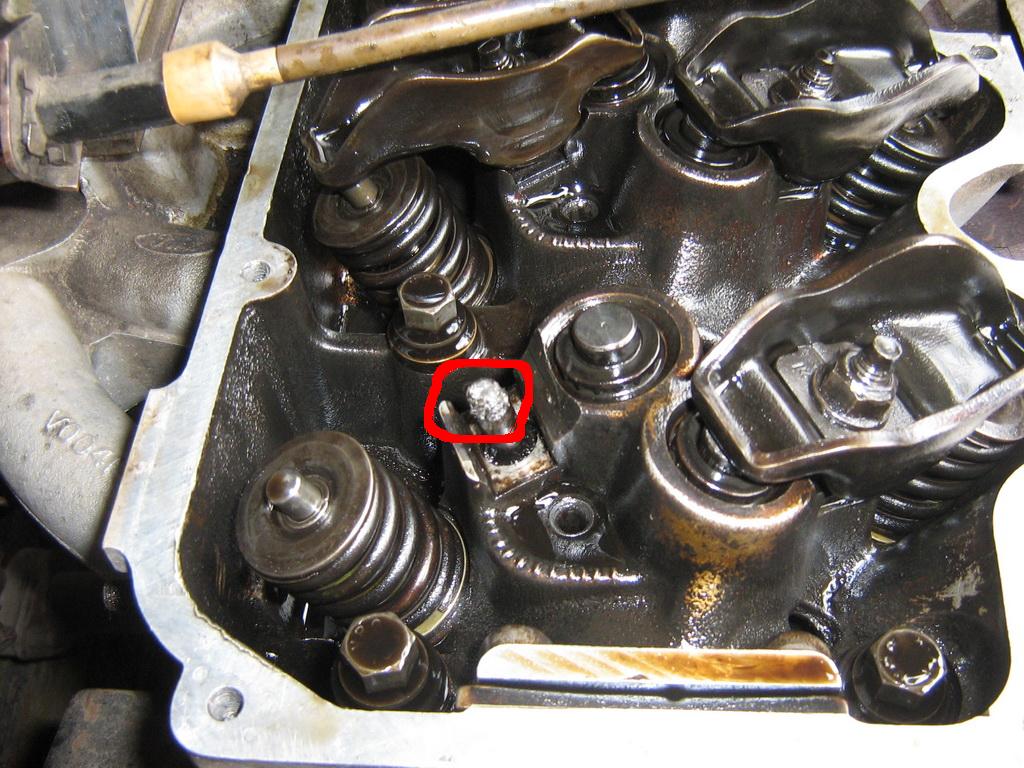

Как ее достать от туда??? И чем заменить???

Приварить верху гайку, выкрутить. Нарезать в головке резьбу м12 закрутить ремонтную шпильку. В головке резьбу до конца нужно немного не дорезать чтобы рем. шпилька вкручивалась с некоторым натягом.

А где-та читала, что сталь из люминя еще кислотой... азотной, что ли? вытравляли... или не азотной... типа люминь она не жрет, а сталь жрет...

1- а ни чего страшного если шпильку ремонтную ставить не калёную?
2- Стружка из головы которая осталась после нарезания новой резьбы куда денется?
