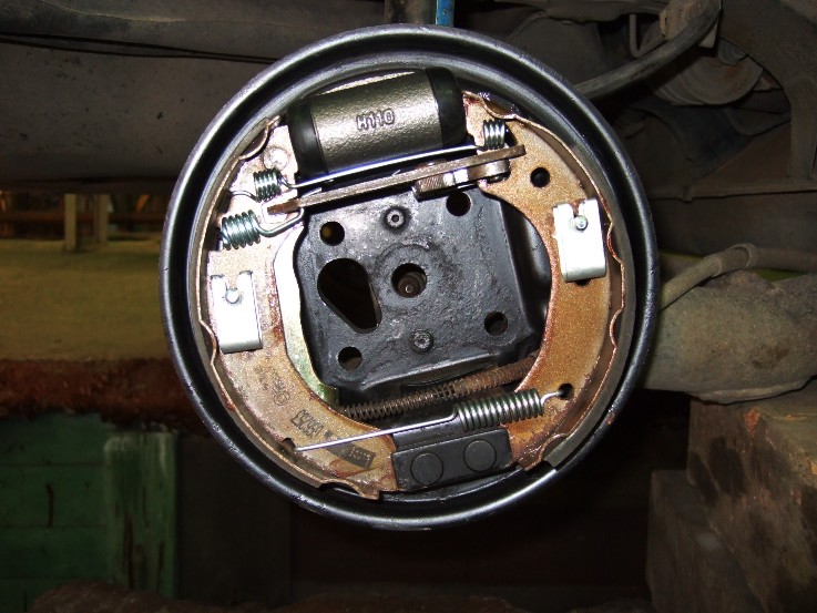

Что имеем по факту. Износ барабанов есть, примерно одинаковый. Износ колодок очень незначительный(фото) и одинаковый на левом и правом(торможу не активно). Планки автоподвода не менялись - но зачищены до блеска и работают(не слетают). За год их состояние никак не изменилось. При снятом барабане видно, как щелчки выбираются при нажатии на педаль. Пружины колодок и солдатики менялись год назад. Шланги при торможении не деформируются. При затягивании ручника без барабана рычаг привода колодок движется до упора в тормозной щит, не заедает, колодки разводятся(кажется передняя больше). Тормозные цилиндры одинаковые Фенокс, диаметр 22,22(уже почитал форум и понял,что кажись развели в магазине и привезли от универсала). Косяков в сборке колодок и правильности в положении пружин вроде не нашел. Регулятора тормозного усилия на зад не нашел.

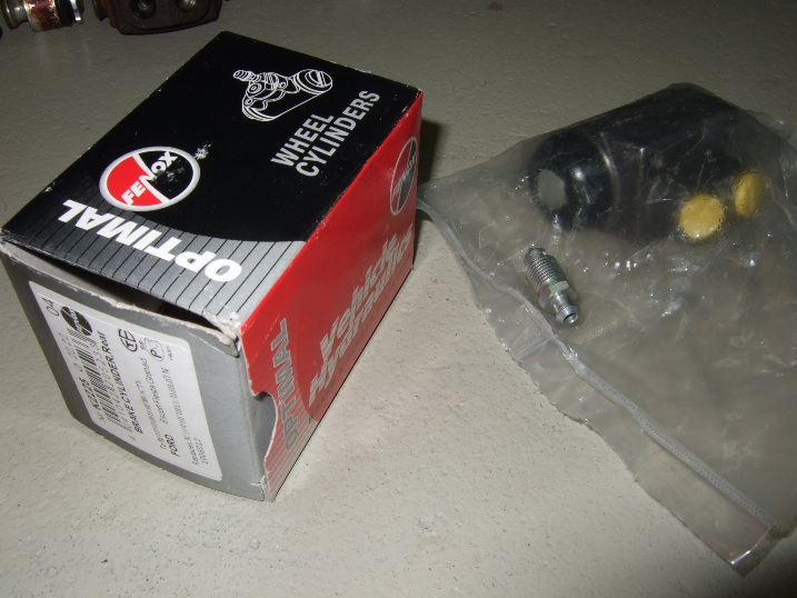

Комментарий к файлу: Цилиндр такой. Отличаются правый от левого штуцером прокачки, цветом пробочек(желтые и красные) и размером коробок :))))))))))))))))

Комментарий к файлу: Правое колесо год назад. Левое - зеркально.
