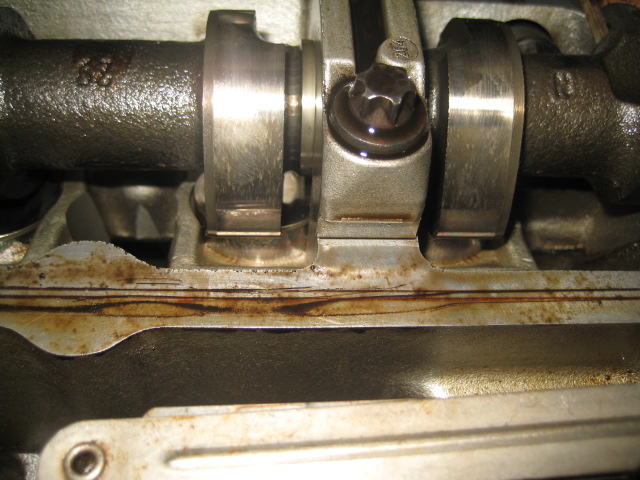

Я вот, снял верхнюю крышку, скинул распредвал.
И что заметил?! 2 гидрика из 8 - принажатии пальцем (с силой 2-3 кг) проминаются на 2 мм., а один - на 3-4 мм.!
::doh::
Остальные 5 шт - твёрдые. Не продавишь!
Вот собственно вопрос: это нормально?
Наверно как раз эти 3 гидрика и стучали?

СообщениеДобавлено: Пт июл 03, 2009 15:47
Вот и проблема.Пальцами рабочие не сомнёшь.
