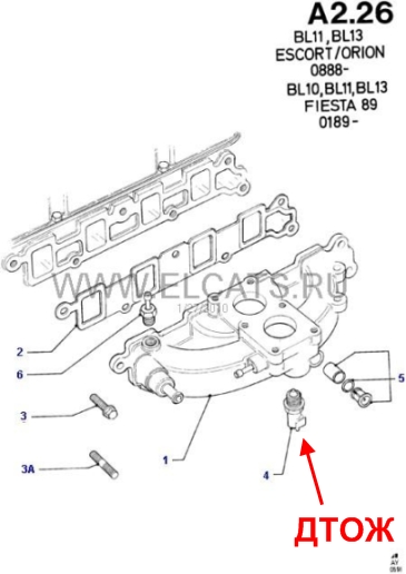

МЛЯТЬ! Ты какой датчик меряешь??? Уж не на термостате ли? Тогда там ДОЛЖНО быть 12В от АКБ, а сам датчик - это тупая кнопка, которая при определенной температуре замыкается... Она только вентилятору и нужна, остальное все не оттуда...
Со стороны выпускного коллектора рядом с термостатом торчит болтик, на него одет колпачек с проводом - это датчик на стрелку...
На мозги идет другой датчик, во впускном коллекторе посередине, в нижней части коллектора. Сверху его не видно совсем, только снизу, он почти сразу вверх и чуть в сторону над фильтром масляным... В коллекторе ровно между трубами 2 и 3 горшков...
ЗЫ: Мдя... вот к чему приводит и твоя и наша невнимательность... так бы и искали откуда 12В берется в разъеме ДТОЖ... :shock:

Особенно, если учитывать, что на первой странице топика есть картинки, на которых эти датчики изображены...
СообщениеДобавлено: Пт июн 26, 2009 22:58
dsa
Да видел я картинки,но на EFI там не очень видно (хотя отчетливо видно что он совсем в другой стороне где я его искал :lol: )я повёлся га то что он должен быть похож на ДТВ ,а тут вроде на охлаждении стоит и похож вот я и лоханулся :oops:

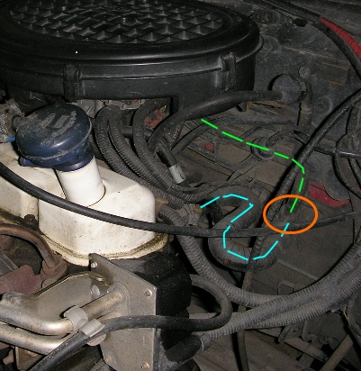

О...однако какой сабж, как я его пропустил??? Тоже были мысли по расходу зимой(+2,5-3 литра к лету), но списывал на долгие прогревы...
dsa, у нас немного разные впускные коллекторы и их обвязка(да и датчик стоит по-другому), я смотрю на твой 1.4 и не до конца въезжаю.
Где будет место у становки у 1.3?
Пояснения по фотке:
голубая линия - основная трубка от ГБЦ к печке
зеленая линия - отвод от основной трубки к корпусу моновпрыска
оранжевое кольцо - место отвода(такой вот хитрый штатный резиновый тройник в шланге)
ЗЫ.Кстати, коллектор у меня горячий(не забит), но может запросто воздушиться корпус моновпрыска при сливе-заливе антифриза.

Комментарий к файлу: Трубка системы охлаждения 1.3 от ГБЦ к печке
Копия PC281818.JPG [ 173.98 КБ | Просмотров: 5984 ]

Слушай, я сейчас смотрю внимательно - так у тебя же HCS, а к нему эта статья не применяется.
Если бы применялась то наверняка было бы указано. И специальной для ашсиэса статьи по этой теме тоже нету в ТИСе - я проверил.
Ты воткни в нужную ногу вольтметр для начала и покатайся - последи за показаниями.
А потом уже будешь переносить.
Если переносить, то конечно в трубочку голубого цвета.
У меня, кстати, подтекает нововрезанный датчик немного. Особенно заметно по морозу.

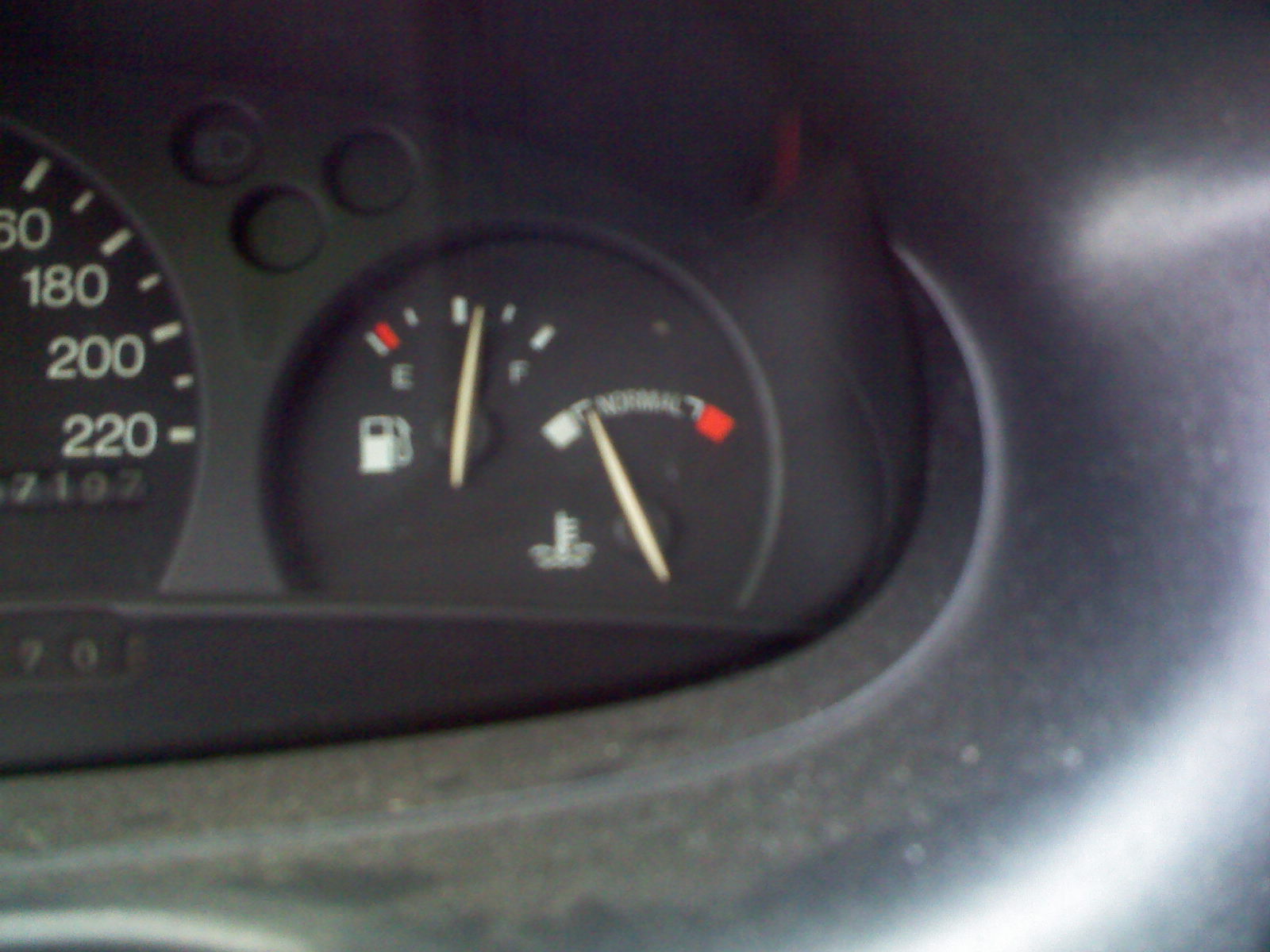

Друзья, у меня вопрос.
Машина долго греется, и легко остывает.
На днях поменял термостат, думал дело в нем, но после замены изменений никаких. Дело в датчике? в каком?
Есть еще один момент, этого раньше не наблюдалось.
Если печка на первой скорости работает на горячий воздух, со временем двигатель нагревается до середины NORMAL (полчаса).
Если вклюить 2 скорость - то втечении пары минут двигатель остывает подходя к белой черте. Это номально? до этого (прошлый, позапрошлый год),стрелка как влитая на середине держалась, поэтому спрашиваю... мороз -10. В чем дело?[/img]
IMG780.jpg [ 201.92 КБ | Просмотров: 5990 ]
Рено Логан 2006, 1,4
