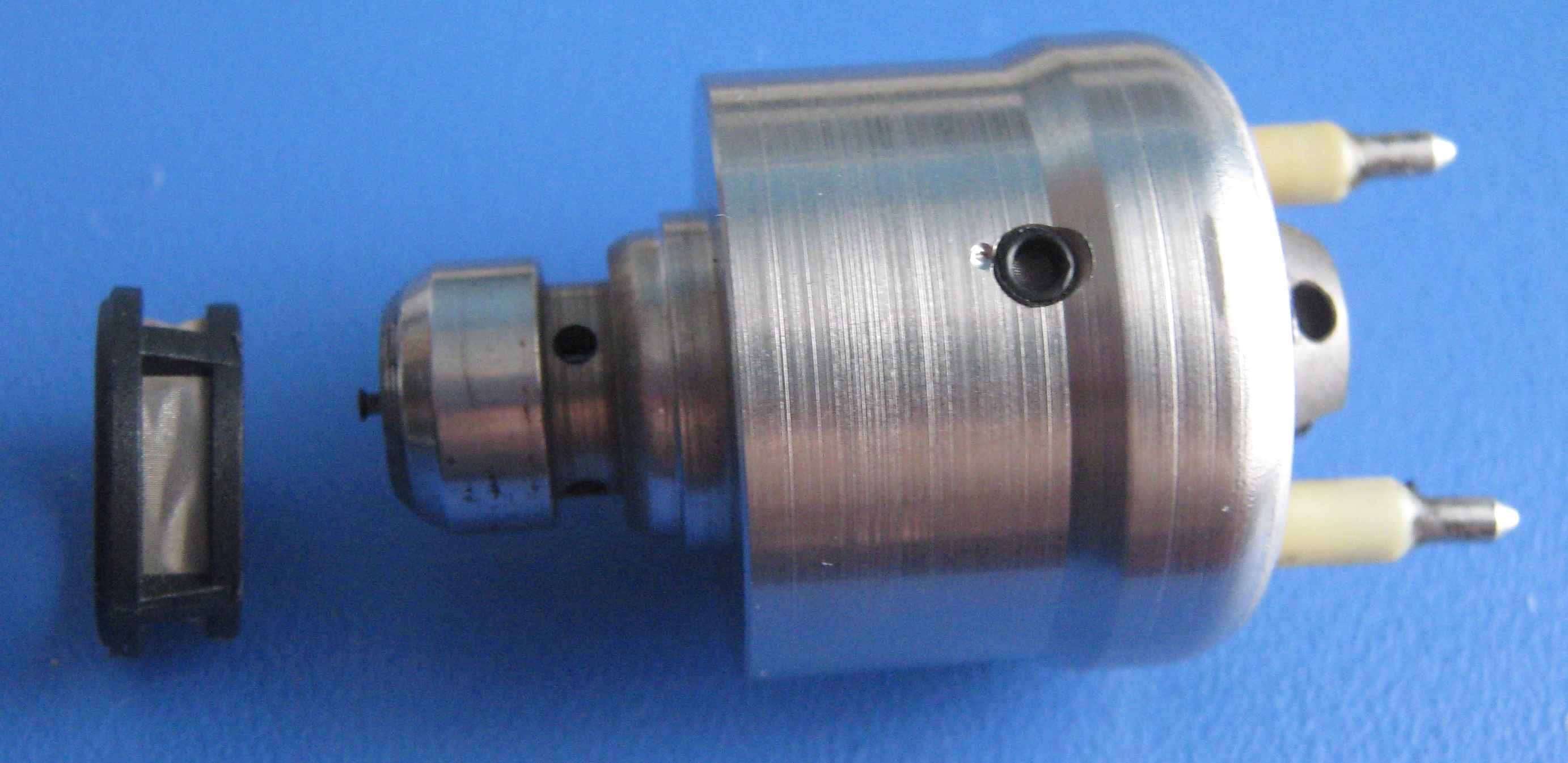

Текс.
Тем временем мне ответили два продавца таких американских форсунок, мол скажи номер, попробуем по номеру подобрать.
Я достал форсунку, пофотал всю, обмерил, поискал на ней номера, номеров на ней нет. Сообщил об это6 этом продавцам и номер сообщил, который в каталоге взял 6181614.
Они сказали, что номер не линкуется, но чтобы я прислал фоток форсунки, всего throttle body и номеров побольше что найду, может быть что-нибудь подберем.
Также послал такое же письмо на сайт injectors4u.com, там тоже сначала спросили номера, потом сказали "не, нет".
Сейчас соберу здесь всю информацию и отправлю до американцев, может что и выйдет.

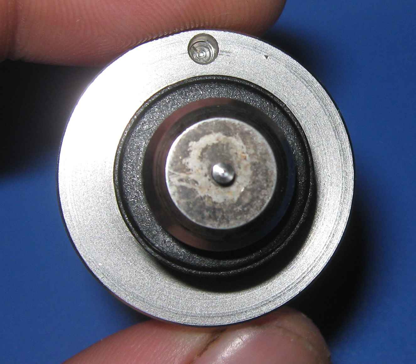

Итак, фотки.
CFI_Injector_1.jpg [ 108.37 КБ | Просмотров: 7547 ]
CFI_Injector_2.jpg [ 137.81 КБ | Просмотров: 7543 ]
CFI_Injector_3.jpg [ 90.76 КБ | Просмотров: 7546 ]
CFI_Injector_4.jpg [ 130.62 КБ | Просмотров: 7546 ]
CFI_Injector_5.jpg [ 90.08 КБ | Просмотров: 7546 ]

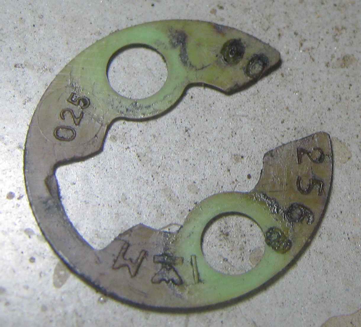

Мое зеленое кольцо.
CFI_Injector_Green_Ring.jpg [ 84.76 КБ | Просмотров: 7551 ]

Сопротивление 1 Ом между ножками, на корпус не замыкают.
Наибольший диаметр 30,2 мм.
Основной диаметр 28,3 мм.
Меньший диаметр 16 мм.
Наименьший диаметр (на который фильтр налезает) 12,7 мм.
Общая высота (с межконтактной пипкой, без иголочки) 44 мм.
Высота без пипки 38,7 мм.
Высота основного тела 23,2 мм.
