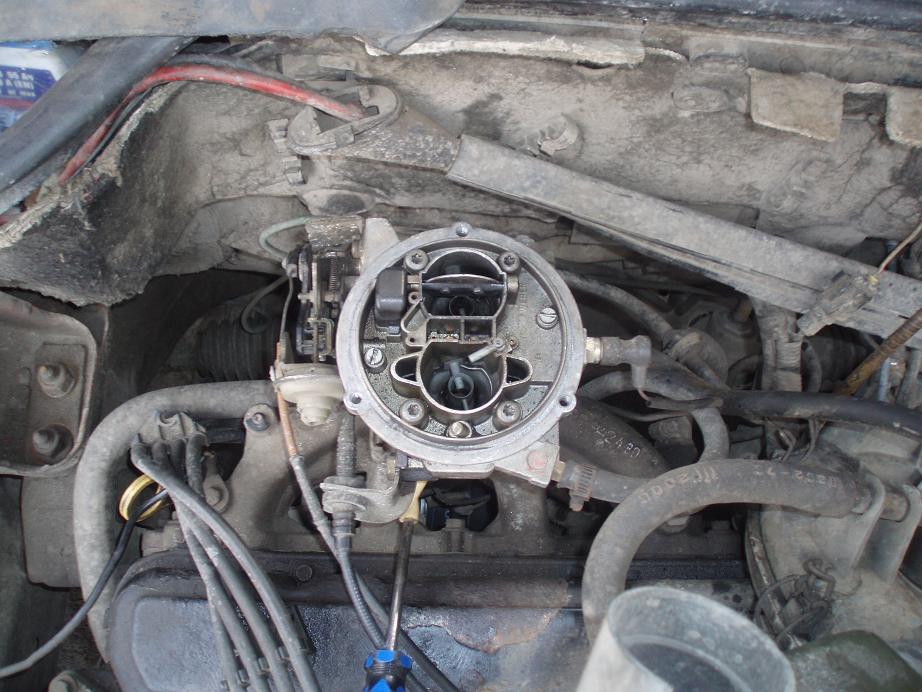

Доброго времени суток.Сегодня встал пораньше и решил попоробывать сделать распылитель.Сразу скажу что я в них(карбах) не особо шарю)Вообщем завел,прогрел снял крыщку воздухана и передо мной карбюратор в полной своей красе.
ПОДЕЛИТЕСЬ ДЕЛЬНЫМ СОВЕТОМ ЧТО ДЕЛАТЬ ДАЛЬШЕ?
С чего начинать разбирание?
еще я видео записал и на ютуб выложил посмотрите http://www.youtube.com/watch?v=sgbFtDvfLA0
Спасибо!

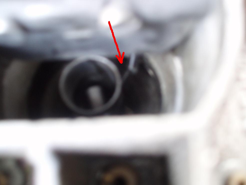

Комментарий к файлу: Качество плохое.Но я попытался сфотать струю в первой камере.При резком нажатии на газ она не сразу появляется.Сначала машина дергается и пыхтить а потом набирает обороты.Вроде струя бьет не туда...куда надо

Комментарий к файлу: Выглядет он примерно вот так.
Сразу вопрос чтобы добаться до распылителя какие болты надо отвинчивать?Если чесно страшно снимать т.к никогда этого не делал и боююсь сделать еще хуже.

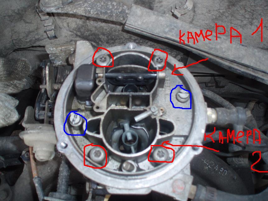

Красным отмечены сквозные болты через весь карбюратор, которые крепят карб к коллектору.
Синим болты, скрепляющие верхнюю и нижнюю часть карба (их вроде бы три, но не помню).
Так что, чтобы добраться до распылителя придется откручивать все.
P3111652.JPG [95.4 КБ]

Боюсь что раскручу и хана.Если аккуратно снять разные жиклеры и тд. не попадают???
