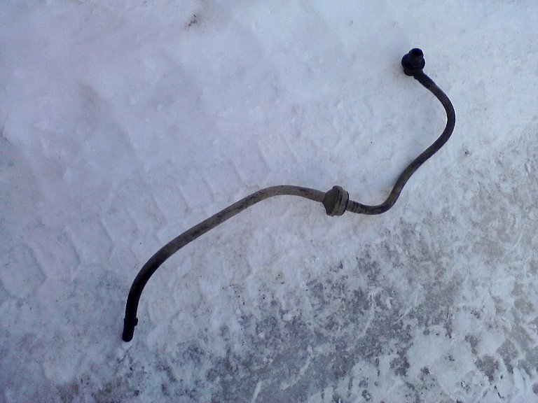

А проблема была в подсосе воздуха в впускном коллекторе!!!
А точнее в шланге ваккумного усилителя.Это основной подсос воздуха.
А также небольшие подсосы под карбюраторной прокладкой и под колекторной.
И всё это в сумме давало большие излишки воздуха (бедная смесь)То есть получается я три года на воздухе отъездил.

Ниже фото по переделке шланга идущего на вакумник.
P07-03-12_19.05ум.JPG [ 105.68 КБ | Просмотров: 8157 ]
Комментарий к файлу: Шланг от впускного коллектора,к вакомному усилителю.
