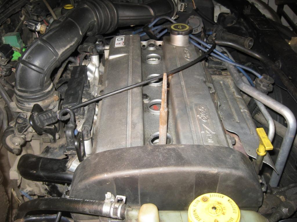

Destroyer писал(а):
... вопрос как выставить распредвалы относительно коленвала
Там на распредвалах есть лыски (со стороны термостата).
По науке, нужно взять планку толщиной ровно 5 мм. и вставить между лысками и верхней пов-тью ГБЦ. Так фиксируются распредвалы.
Коленвал выставляется по шкиву.
В мануалах есть картинки(сфоткал для тебя) :
Названия темы пиши - по русски и по существу.

СообщениеДобавлено: Вт ноя 25, 2008 10:03
Ты бы хоть книжку бы глянул или полазил по инету...
Вот фотки всей страницы:

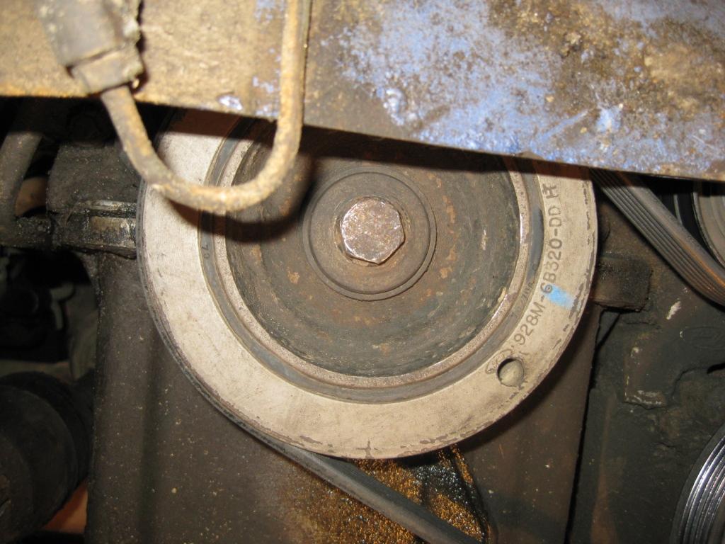

Не могу разобраться с метками ГРМ на коленчатом вале. Есть подозрение что ГРМ стоит неправильно. Просто для себя хочу проверить и разобраться. Сегодня был в гараже, снял колесо, локер и не смог разобраться с меткой на коленвале. В книжке что-то написано про какой-то выступ или надрез на нем. Фотки снизу

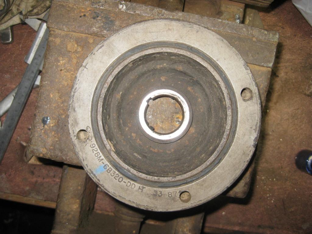

Вот что по шкифу получилось
IMG_2893.JPG [ 118.75 КБ | Просмотров: 29446 ]

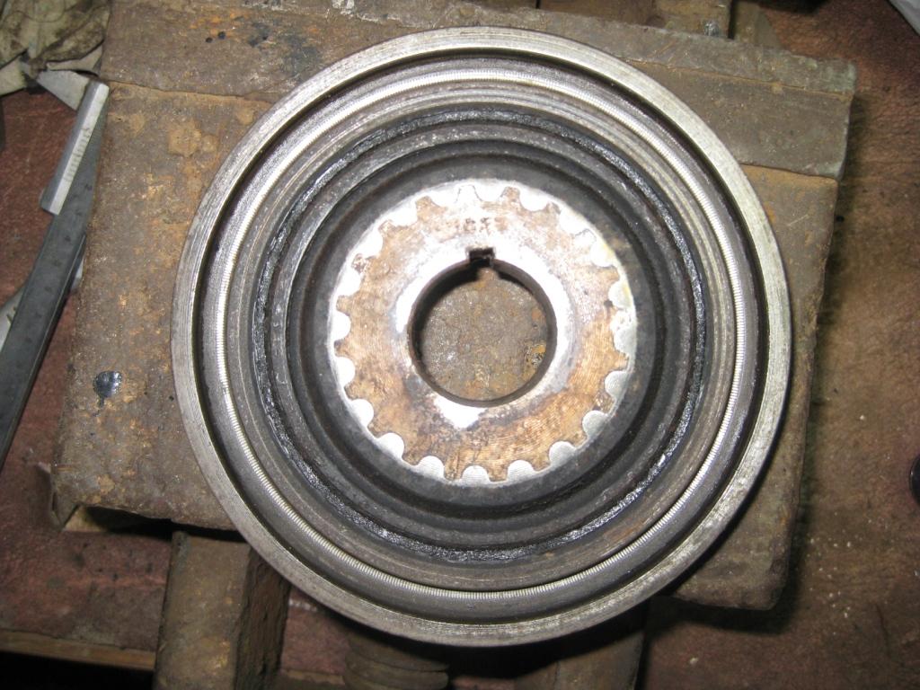

С обратной стороны, как написано в книжке должны быть надрезы ничего нет.

СообщениеДобавлено: Вс янв 16, 2011 2:05
У меня нет фоток.
Те отверстия на шкиве - это не метки. Это балансировачные. Метки там вроде в виде еле заметных рисок.
