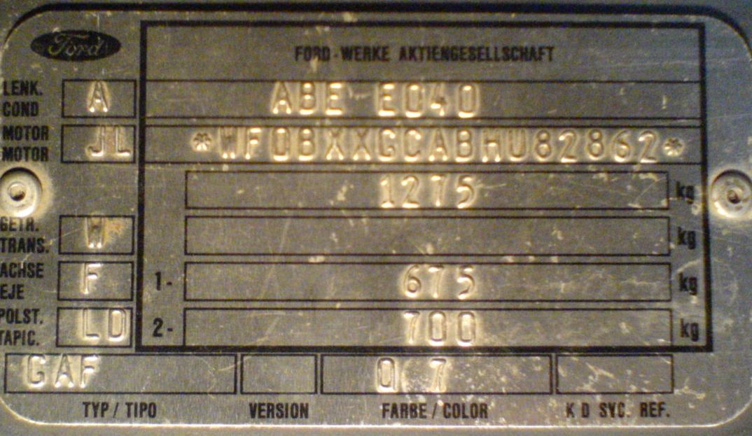

Вот данные моего коня. Я в этох цифрах не пойму ни чего, разьясните мне, что бы вставить в подпись.
0201165811.JPG [ 45.38 КБ | Просмотров: 2137 ]
