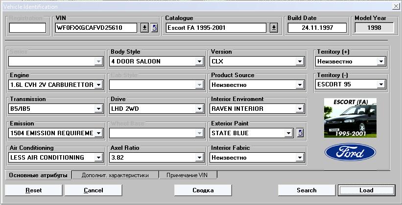

Купил недавно Escort, ничего о нем не зная. Предыдущий хозяин сказал что двигатель 1,6 - 8 клап, после чего я столкнулся с проблемой. Необходимо поменять ремень генератора. Разумеется решил заказать, придя к представителям exist в нашем городе. Предоставил им вин и сказал характеристики машины: 1,6 , 8 клап, гур - есть, кондея нет, седан, ноябрь 1997. На что получил ответ, что такого не может быть! Что у меня должно быть 16 клапанов, я не спец, но - он не работает на 16 клапанов имхо!!
Мой вин: WF0FXXGCAFVD25610
Помогите плиз понять что за машина у меня ! Какая модель двигла, сколько клапанов? Инжектор, моновпрыск или карбюратор?

Checked VIN --------------> WF0FXXGCAFVD25610
Manufacturer -------------> Ford-Werke Aktiengesellschaft, Koeln, Germany
Model --------------------> Escort95
Body style ---------------> Sedan 4 doors
Production date ----------> 1997/11
Complectation ------------> CLX
Engine -------------------> CVH 1.6G
Gear ---------------------> BC/MTX/IB5 (5 speed)
Drive --------------------> LHD 2WD
Conditioner --------------> Without AIR Conditioner
Produced for -------------> Unknown
Colour -------------------> STATE BLUE
Interior -----------------> RAVEN

CVH 1,6G - 8клап, моновпрыск?

Карбюратор.
