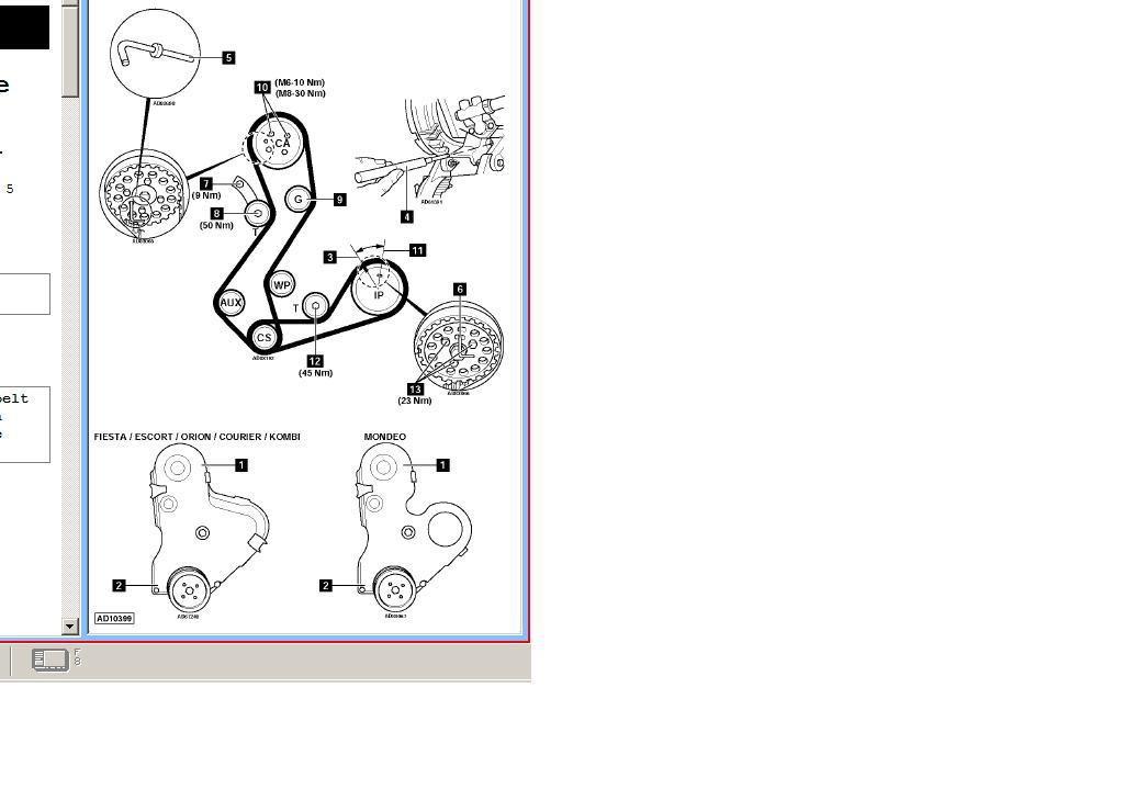

Начальник дизельного отдела
Сообщения: 1985
Откуда: Вильнюс
Схема ремней
ford-RF.JPG [58.4 КБ]
