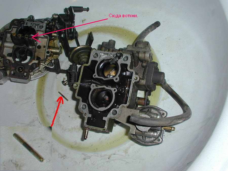

Добрался я наконец до чистки карбюратора... млин, тяжело в первый раз-то разбирать :evil:
Удалось снять верхнюю часть только путем большого усилия, при этом внутренности есс-но разлетелись. частично сообразил что куда, а вот куда девать фичу, обозначенную на фото стрелкой??? :oops:

ЭТо эмульсионная трубка воздушного жиклёра,должно быть 2 штуки,посмотри и поставь рядом с первой.
А поплавковая камера до ужаса грязная,в твоём бензине очень много смол или масла.Очень шлехт!

Я бы сказал, что это ...ня, на которой поплавок болтаеца....
Возможно,Виталь.Качество не позволяет точно определить.
СообщениеДобавлено: Пт май 11, 2007 0:42
Если эта штуковинка внутри полая, т.е. трубочка, то очень может быть эмульсионной трубкой, а если это просто стержень, то - ось , на которой поплавок крепится.
А там на той же фотке чуть ниже слева такая же штучка, только большего размера, откуда она :?:
СообщениеДобавлено: Пт май 11, 2007 0:45
Миш,я так понял-это увеличенный фрагмент.
Начальник отдела РЭА
Сообщения: 3829
Это скорее ось поплавка. Ибо поплавок вижу снят и ось не стоит. А трубки чтоб достать - надо жиклеры выкручивать...
Да и размер ее по длине как раз как у оси, а эмульсионки вродь подлинее и потолще будут.

Она не полая - это стержень. а куда ее ставить при сборке? а то с моими знаниями :roll: а не карбюратор соберу, а "подводную лодку с вертикальным взлетом" (с)

Может и так.Но глядя на эту картину(со слезами),куда бы её он не воткнул,врядли этот карб будет жить.Я представляю в каком виде каналы переходной системы :shock: ,если поплавковая как мастикой покрашена.Признаюсь, я такого ещё не видел...
Ну,раз стержень-значит точно ось поплавка.
