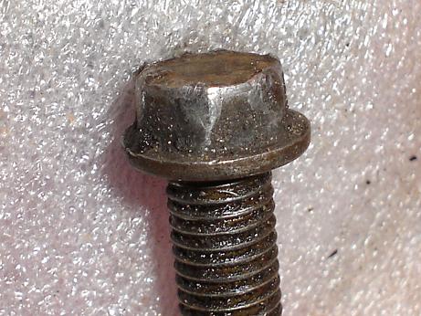

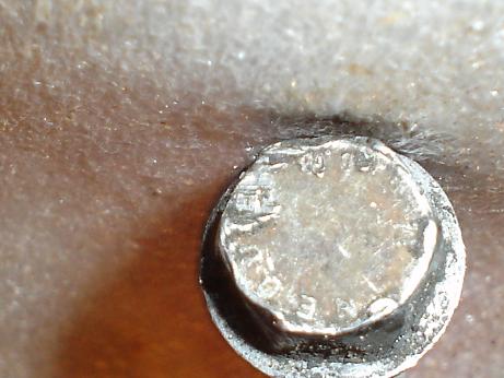

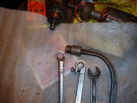

Вообщем, сегодня вывентил запаривший меня болт со сорванной башкой.Наконец-то. Недавно прочёл про потенциально полезный девайс. Сёдня пошёл в магаз и купил его: ключ для прокачки тормозов 10х13 с 2мя заимами. 13 у форда вообще очень популярный размер, а 10, кста, размер болтов шлангов тормозов и есть. Жаль, только, что Обсервер не рассекретил этот прибор когда я постил про стартер и неснимающийся болт.
Могу сказать, вещь незаменимая, особенно, за свои 40р в недешёвом тазомагазе. Заодно купил накидной, он также сегодня помог.
Кстати, насчёт обусждений в вышеуказанной теме насчёт пожизненной гарантии: для того, чтобы болт начал откручиваться, я наплевав на приличия, залез с ногами на двигатеь, и своими 100кг подпрыгивал, стоя на ключе, пока болт не провернулся.

Комментарий к файлу: На фото одна головка на 13 на самодельном рычаге из арматуры (не налезла на советский набор блин, куда смтрит гост), у меня их две, ещё есть "длинная" - я ей подтягивал провисшую дверь. Обратите внимание на ключ с болтом - "для прокачки томозов".
