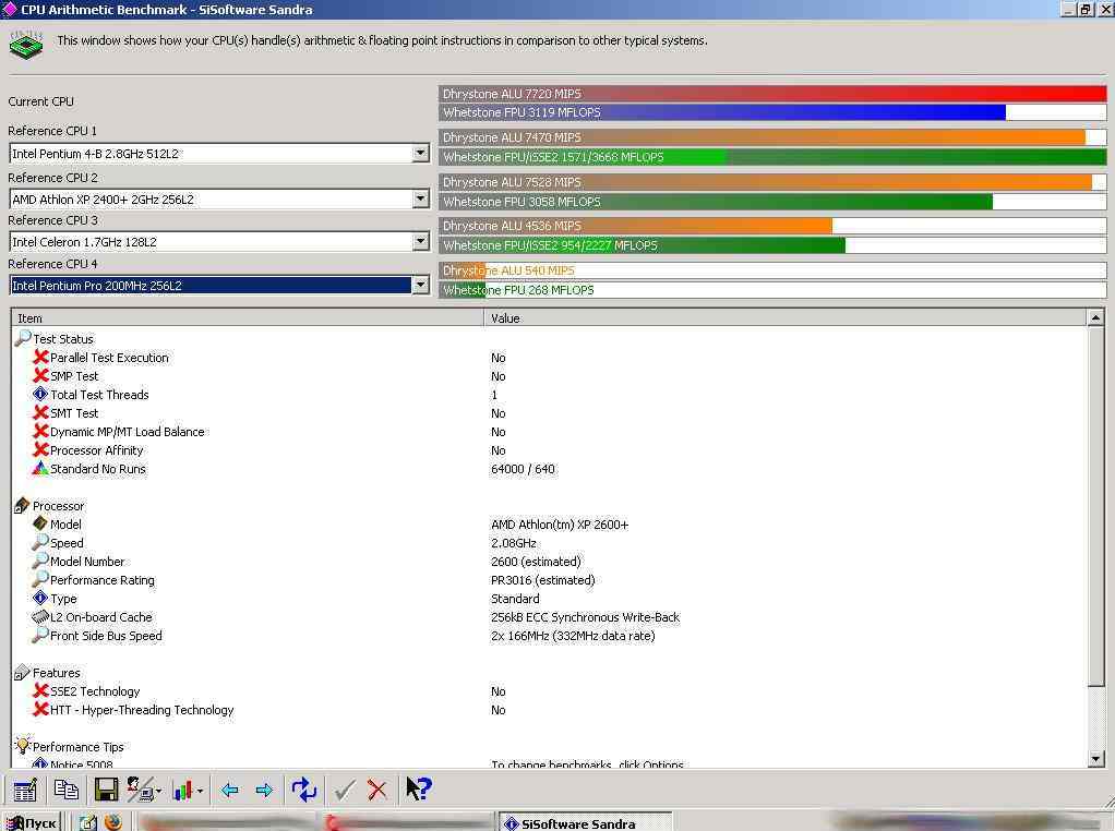

Куплен АТЛОН 2400 (задолбался искать ООО !! мля!!! 2000 рупиями), Работает в режиме 166 на 12.5, напр 1.7, память на 200.
Я так понимаю, на уровне пня4 2.8

СообщениеДобавлено: Ср янв 11, 2006 14:07
Сообщения: 953
покупать 2600+ (по сандре на скрине) вместо 2200+ - замена шыло на мыло, 2600+ выжать из текущего 2200+ можно по-любому, это мелкий разгон.
имхо, 2кр на ветер, если на 2200Mhz не встанет.
Учитывя, что Бартон 2500+@3200 я брал за 80$, потом проц в магазах подорожал до 96$, после чего был снят с производства. -30% за б.у., как обычно с рук, - цена проца 50-60$ и то, если искать на оверах, это будет проц, встающий на 200ю шину как 3200+.
