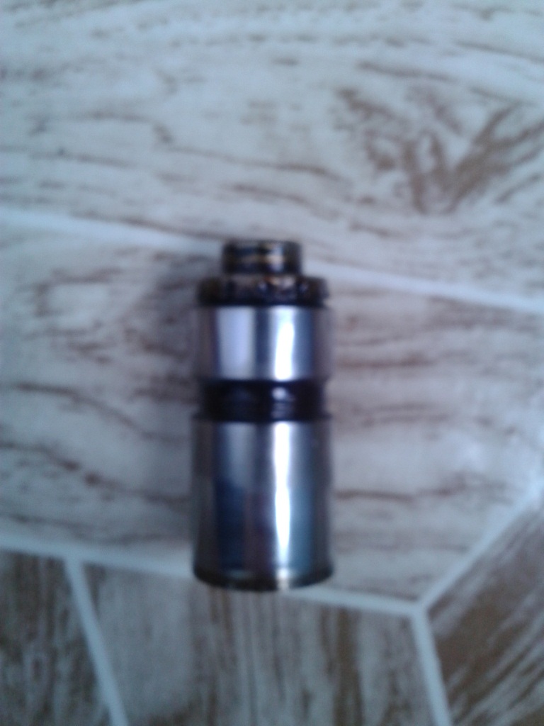

Здравствуйте! Скажите как определить исправный ГК или нет. Я читал на форумах что сам клапан должен свободно сживаться без особых усилий. Однако когда я снял свои то они намертво сидели в корпусе. Если кто менял у себя ГК поделитесь опытом. У меня вот такие стоят.

Закоксованные, наверно. Когда мне капиталили движок, моторист их разбирал, чистил, мыл, собрал и поставил на место. Работают! А были дубовые. А сжиматься они должны с усилием.

Я у себя определил неисправный по вытекающему маслу из образовавшейся дырки в дне гидрика)) А исправные думаю действительно тяжело сжимаются с маслом внутри.
