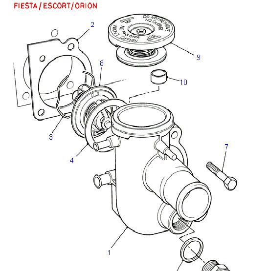

Микрокат дает единую картинку и коды для всех CVH - с 80го до 2000го.. На то, что у меня стоит, не похоже, и 'пимпы' в изображенной конструкции IMHO нет.
6123498 - CVH 1.6, 1.3
6157632 - CVH 1.4
Вот картинка из Ката:
esc_98.JPG [ 42.21 КБ | Просмотров: 5120 ]
Москвич 407. Раритет, однако.

Не, ну это Микрокат ошибся, у нас на CVH крышки на термостате нету.
Щас нет! А раньше были с крышкой.
Но полюбому ты прав-тебе не такой корпус нужен.
Ту Як: кат лажает по-крупному,такие корпуса шли до 86 года.

Я и говорю - апшибка, только его то в этом не убедишь - железяка электронная... :)

у старых ЦВШ с крышкой как на картинке. С какого момента пошли другие (в теме про пипу много картинок) не знаю. Но в этом корпусе ПИПА ТОЖЕ ЕСТЬ.

На микрокатовском рисунке пимпы не видно. Она внутри корпуса живет (должна жить). Замене эта пимпа не подлежит и в запчасти не поставляется. Только колхозить можно (тема "Не греется нормально").

И еще.
В корпусе, что на рисунке, пимпа не нужна вообще. Там есть крышка для удаления воздуха. Скорее всего, что и корончатого отверстия в нем нет, через которое ОЖ мимо термостата проникает в большой круг.
Вот бы такой корпус найти :wink:
