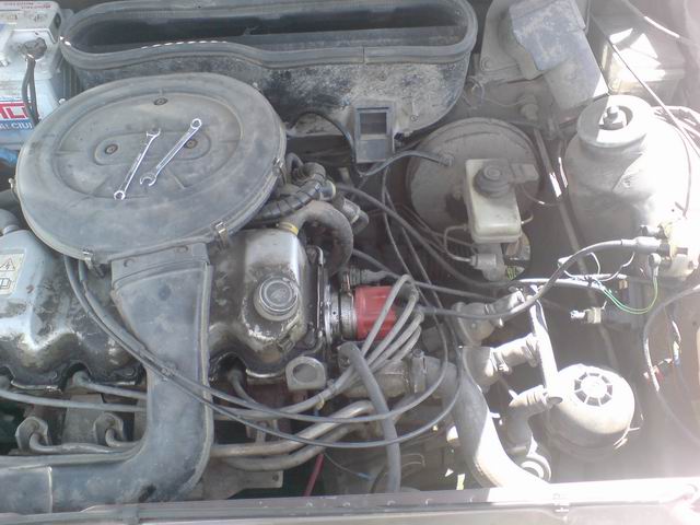

вот фотки выложил, может помогут
щас пойду 12 В посмотрю на катушке
общий вид.JPG [ 52.28 КБ | Просмотров: 2862 ]
