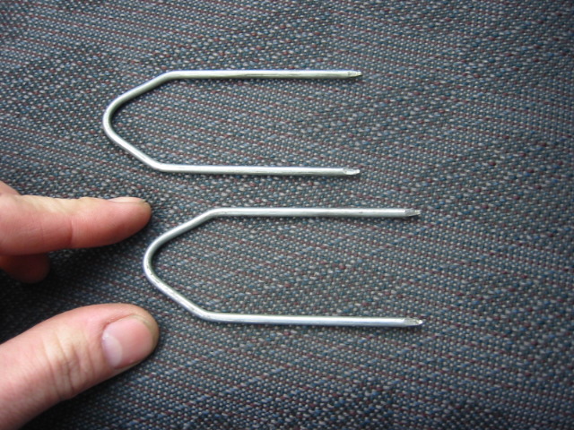

Такие отверстия у многих европейских магнитол.(Филипс, Блаупункт...)
У меня даже есть два П-образных специальных ключа под эти отверстия.(зажал от другой машины :? )
Для снятия приёмника их надо воткнуть на 1,5-2 см, разжать и потянуть на себя.
Когда покупаешь новую магнитолу, то обычно к ней даются эти ключи.
Можно, конечно , и 4 гвоздя применить...но с специальным ключиком удобнее и проще.

Ага. Значит сплющенные гвозди, ключи и сверла? Штонить найду.

Вот, сделал фоки, для ясности:
Комментарий к файлу: Приспособа для снятия радио.
На концах - специальные канавки.
IMG_0844.JPG [ 165.57 КБ | Просмотров: 2328 ]

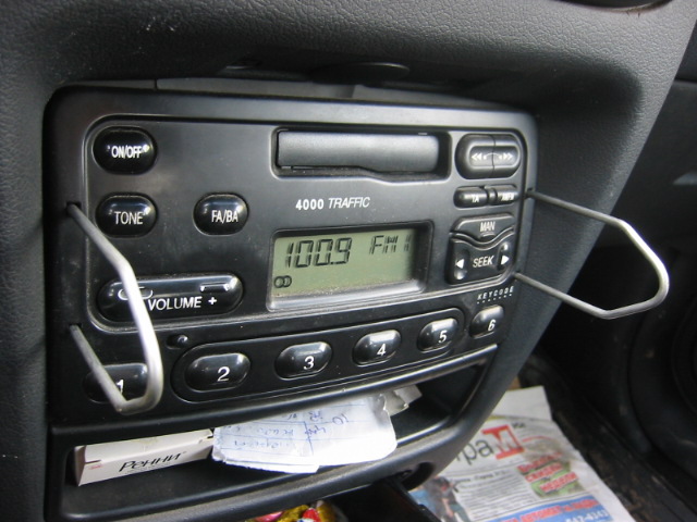

СообщениеДобавлено: Ср фев 21, 2007 21:48
Вот, так:
8)
Комментарий к файлу: снятие приёмника
IMG_0843.JPG [ 101.73 КБ | Просмотров: 2326 ]

Докладаю: Во время проведения экспроприации пары вязальных спиц никто не пострадал. Противник сдал инструмент практически без боя. В настоящий момент специальным инженерным подразделением ведется доработка полученного трофея до указанного на фотографиях разведки состояния секретного девайса.
:D
Спасибо.

Спицы подошли. Магнитолу вытащил. Там требуется пайка. Надо искать паяльник на 12 V чтобы можно было в прикуриватель воткнуть... Такое бывает?
