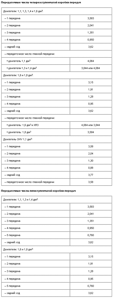

Что бы не быть голословным, приведу кусок мануала.
PS Если у тебя при 90 км/ч 3т. оборотов, то при 60 должно быть 2т. А это уже нормально для начала передачи. Пятую я зачастую при 50 км/ч уже включаю. У него и при этих 1500 оборотов момент некислый, знаю что нежелательно мотор так внатяг пользовать, но ничего не могу пока с собой поделать.... =((((
