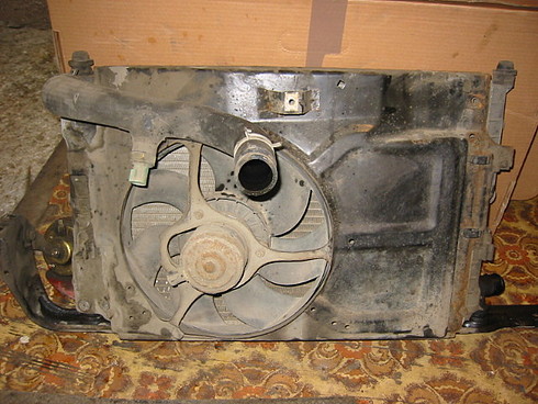

СообщениеДобавлено: Чт ноя 23, 2006 18:15
ZeVs писал(а):
... сам я смогу его поменять? Он легко снимается, без заморочек?
Все работы - в основном снизу.
Я сначала сливал жидкость из радиатора. Сам радиатор, снизу прижат планкой , которая крепится к лонжеронам двумя болтами М8 (ключ на 13) с каждой стороны. Итого : снять защиту(+ фартук на пистонах), 3 патрубка и 4 болта.
Тут, кстати ,на картинках видно:
http://pokatili.ru/forum/viewtopic.php? ... D%E0%EB%FB
Потом весь радиатор с вентилятором оускается вниз и разбирается:
Комментарий к файлу: Блок радиатора.
30652545.jpg [ 70.21 КБ | Просмотров: 1840 ]
