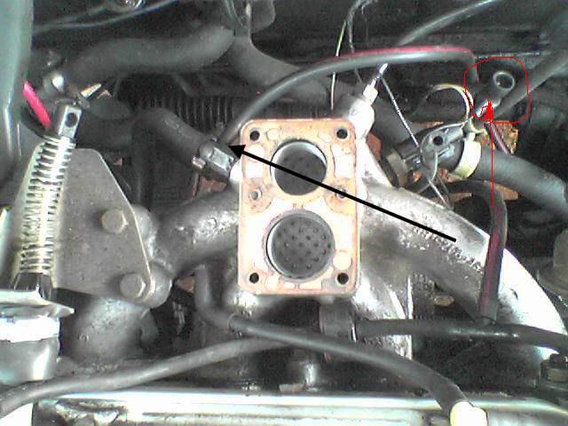

а это что?...куда?...для чего?(красненьким) :oops:
k11_105_506.jpg [ 52.33 КБ | Просмотров: 1361 ]

Эта трубка не идет на мозги для опережения зажигания? Карбюратор с шаговым двигателем? Смотрю на фотку и вспоминаю карбюратор DFTM. Такой же тросик газа был и куча трубок со всякими переходниками.
