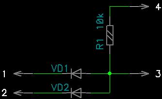

Schums писал(а):
Да не нужны мне цифры!!! Keeper сказал, что где то писалось про подключение стандартного тахометра на 4 цилиндра, каким-то образом через диоды? Где это, перерыл поисковиком весь форум, НУ НЕТУ ЭТОГО!!!!!
Читай эту тему
http://pokatili.ru/forum/viewtopic.php?t=7475

Киперу и Шифту огромный респект!!!! Спецы по электрике - СИЛА.
Если я правильно понял, берется любой тахо на 4 цилиндра, оба проводка от модуля к катушке-распределителю через диоды 1N4148 (КД524) кидаем на тахометр - и порядок? Если не заработает, находим + тахометра и на него через резистор 10 кОм кидаем питание. ТАК ПРОСТО?! :lol:
Примерно да. Только про резистор ты не так понял. Поясню на рисунке:
Контакты 1 и 2 – на провода к катушке.
3 – на вход тахометра
4 – на +12 вольт. Причем лучше взять их на той-же катушке, чтоб отключались при выключении зажигания.

Просто класс, а я тормозным продавцам и сервисмэнам все бошки продолбил, ну никто толком не соображает ничего. Все мне какую-то чушь несли... А на самом деле все довольно-таки просто.
Около полгода сижу здесь в форуме, стоко нового узнал!!!
Пасибки парни, огромный респект, просто аццкий отжиг :!: :!: :!:
