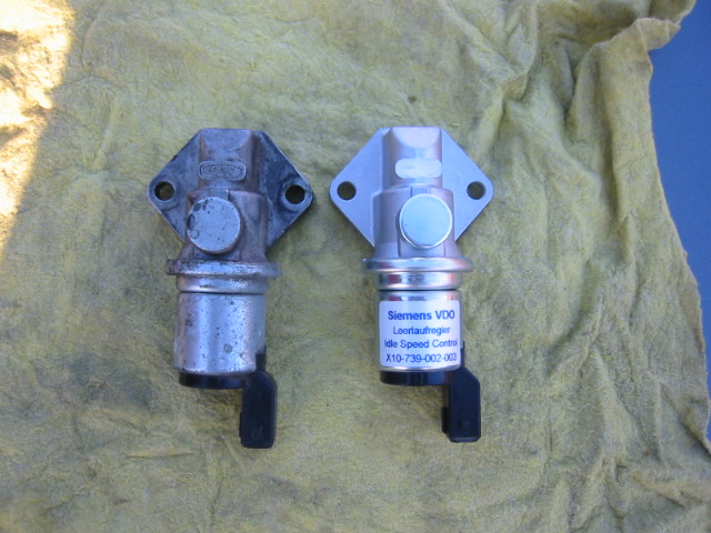

СообщениеДобавлено: Сб сен 23, 2006 0:47
На зетеке стоит такой:
Комментарий к файлу: Слева - оригинал .Форд.
Справа - не оригинал. Сменс
IMG_0339.JPG [ 113.16 КБ | Просмотров: 1342 ]
