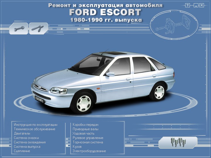

Спасибо за совет. Скачал мультимедийное руководство с интересующими меня главами (доступно по адресу:
http://ford-escort.5go.ru/ ) и вот, что указано там:
Скорость движения на передачах
ОБЩИЕ СВЕДЕНИЯ
Мощность двигателя, кВт/ Л.с, Кузов Трансмиссия Скорость, км/ч
1-ая 2-ая 3-я 4-ая 5-ая
1,4 л; 54 (73); Седан 5 передач 0 – 49 20 – 86 31 – 133 43 – 167 54 – 160
1,4 л; 54 (73); Универсал 5 передач 0 – 49 20 – 86 31 – 133 43 – 164 54 – 158
1,4i л; 54 (73); с катализат. Седан 5 передач 0 – 49 20 – 86 31 – 133 43 – 165 54 – 156
1,4i л; 54 (73); с катализат. Универсал 5 передач 0 – 49 20 – 86 31 – 133 43 – 162 54 – 154
В этих данных меня очень удивляет верхний предел скоростей - до каких же оборотов подразумевается раскручивать двигатель?
