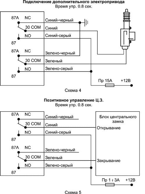

короче не могу ЦЗ замок подключить! читал форум побывал не черта не понял! схему сейчас выставлю! там два варианта подключения позитивное управление и неготивное управление!
вот схемки
разобрал с водительской стороны возле левой ноги кожух там несколько проводов нашел 2 провода один закрывает другой открывает! цвет проводов желтый и белый.
Или надо саму обшивку двери снимать и там копаться ???
Комментарий к файлу: негативное управление
41.gif [ 20.63 КБ | Просмотров: 6950 ]
Комментарий к файлу: позитивное управление
40.gif [ 20.02 КБ | Просмотров: 6950 ]

СообщениеДобавлено: Пт мар 30, 2012 14:33
Схема для форда иная
Это для Alligator D930
тебе нужно лишь свои цвета подставить и подключить
схема ЦЗ

на схеме желтый и белы это открыть и закрыть! на сиги провода если позитивное управление синий и зеленый, и сини-серый и зелено- серый сматываються в месте и пускаються на +

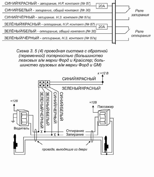

3. 5 (4)-ПРОВОДНАЯ СИСТЕМА ЦЕНТРАЛЬНОГО ЗАМКА, УПРАВЛЯЕМАЯ СИГНАЛОМ ОБРАТНОЙ (ПЕ-
РЕМЕННОЙ) ПОЛЯРНОСТИ (см. схему 3):
Если от выключателя идет 5 проводов (или иногда 4) – в данном автомобиле установлена штатная система
центрального замка с переменной полярностью управляющего импульса. В таких системах нет штатных
реле или собственно модуля центрального замка т.к. +12В подается непосредственно от выключателя на
электроприводы замков и, к тому же, обеспечивается обратный выход на массу.
Один из 5 проводов, идущих от выключателя, будет постоянно замкнут на +12В, независимо от положения
выключателя. Два провода (или один) будут постоянно замкнуты на массу, независимо от положения вы-
ключателя. Из двух оставшихся проводов – один будет замыкаться на +12В при переводе выключателя в
положение “Lock” (“Закрыто”), а другой будет замыкаться на +12В при переводе выключателя в положение
“Unlock” (“Открыто”).
В автомобилях данного типа необходимо перерезать штатные провода, идущие от главного выключателя
замков дверей (“Master”), находящегося в водительской двери, к выключателям замков других дверей, а
затем к электроприводам замков.
ALLIGATOR D-950/970 “Инструкция по установке” 32 © Saturn Marketing Ltd.
♦ Перережьте штатный провод запирания, идущий от главного выключателя, и подсоедините СИ-
НИЙ/БЕЛЫЙ провод к той части перерезанного провода, которая идет к выключателям других дверей и к
электроприводам замков. Подсоедините СИНИЙ/ЧЁРНЫЙ провод к другой части перерезанного провода
запирания, которая идет к главному выключателю.
♦ Перережьте штатный провод отпирания, идущий от главного выключателя, и подсоедините ЗЕЛЁ-
НЫЙ/БЕЛЫЙ провод к той части перерезанного провода, которая идет к выключателям других дверей и к
электроприводам замков. Подсоедините ЗЕЛЁНЫЙ/ЧЁРНЫЙ провод к другой части перерезанного провода
отпирания, которая идет к главному выключателю.
♦ Подсоедините ЗЕЛЁНЫЙ/КРАСНЫЙ и СИНИЙ/КРАСНЫЙ провода системы к +12В постоянного тока.
Это все тут описано viewtopic.php?f=130&t=9796&start=120
