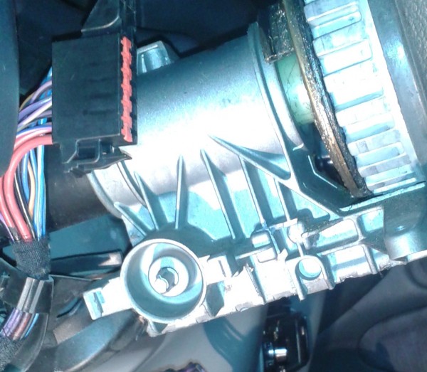

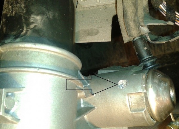

А можно поподробнее что за стопор, где находится? Пол дня ковырялись, но так и не вытащили... :crowd: Нашли что-то подобное, на фото указано стрелкой, нажимается чуть-чуть, но не достаточно чтобы вытащить личинку. Когда ты доставал личинку, руль стоял на блокировке?! Может блокировка не дает нажать стопор? Или это не тот стопор? Тогда где находится нужный?!

Я на Форде ни разу замок не менял, а на Рено - там точно, без ключа ни вынешь замок из корпуса. Замок ВАЛЕО.

есть умельцы.. проблема в личинке. Сегодня опять ковыряли... Удалось добраться до тяги блокировки руля... Наверное завтра будем дальше пытаться. По всем признакам именно эта блокировка еще держит личинку... Если кому интересно - могу сфоткать и выложить.

Добрый вечер народ! Сегодня опять ковырялись... тяга на блокировку руля ничего не дает, она там на какой-то пружинкке... личинка вылазиит примерно на сантиметр, а дальше уперается...
Люди! Есть такая просьба к вам! :oops: Кто-нибудь из "спортивного интереса" или просто из желания помочь, попробуйте у себя вынуть личинку и зафоткать и описать весь этот процесс. Например, с помощью ключа или на блокировке руля без ключа вы вытащили личинку? это главный вопрос... А так вообще там делов максимум на пол часа: снять оба кожуха на колонке открутить стреказу и воот он замок. Думаю с ключом достать его можно будет за две минуты... Надеюсь, кто-нибудь откликнется и заранее благодарю!!!
