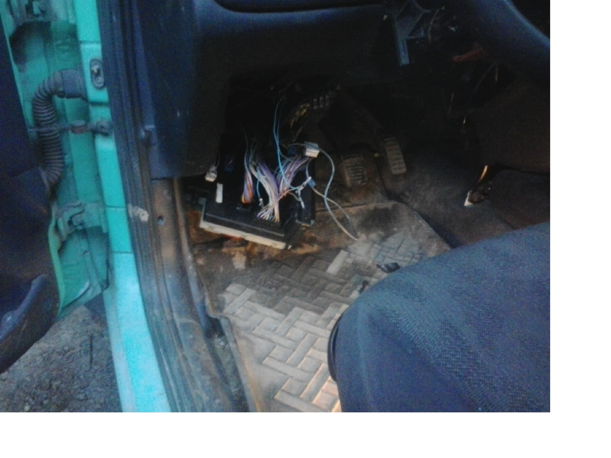

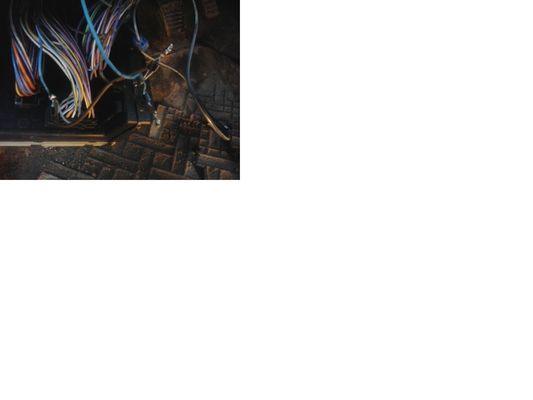

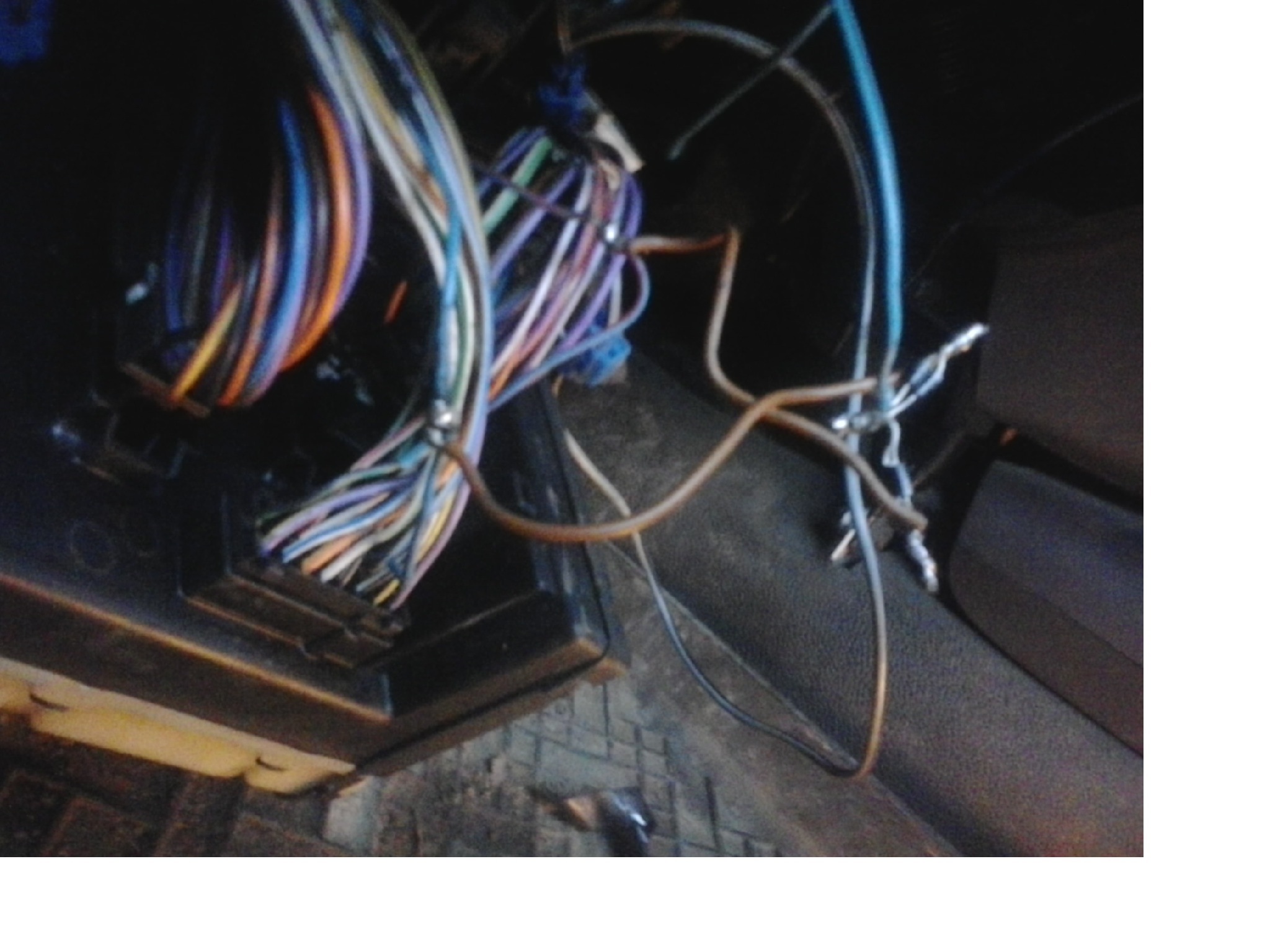

Наконец добрался до своих грёбаных фар. Нашёл сопли диодные, выкинул их. Похоже проблема нетолько в них, или совсем не в них. Сейчас всё ещё в процессе, но решил на всякий скинуть фоты, как было сделано у меня.

Выкинул диоды, выкинул сигнализацию...
Косяк модифицировался, но не ушёл. Теперь: при выключеном зажигании при повороте подрулевого в положение "габаритки" загораются габаритки и фары (ближний). При переключении в положение "фары" ближний переключается на ближний и включаются приборы как при включении зажигания.
Менял подрулевые, менял контактную группу замка. С другими подрулевыми фары вообще не включаются, может быть сам подрулевой накрытый...
Завтра продолжу воевать с электрикой. Хотя в какой стороне враг пока не разгляжу. Мыслю на центральный блок предохранителей...
