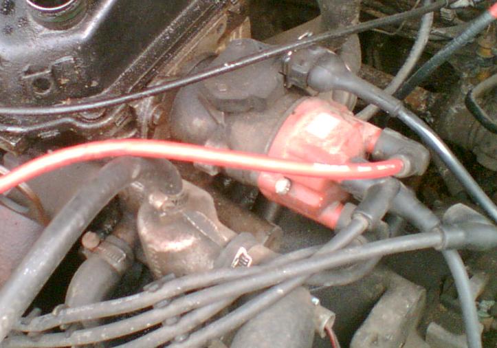

СообщениеДобавлено: Чт авг 11, 2011 1:04
NeonicK писал(а):
Вот я и хочу так сделать. есть трамблер. слышал что можно коммутатор и катушку от 9ки поставить. но как это все сделать? есть схема переделки? что и куда подключать?
Коммутатор уже установлен на трамблере ( такая маленькая черная коробочка с трехконтактным разъемом). Один провод от этого разъема надо пустить на + катушки, второй на массу, а третий на минус катушки. Катушку надо брать с сопротивлением первичной обмотки около 0,8 Ом, вторичной 5-7 кОм. Фордовских катушек на разборках всегда было полно и цена руб ведро. Но можно и от карбюраторной "девятки" с бесконтактным трамблером.

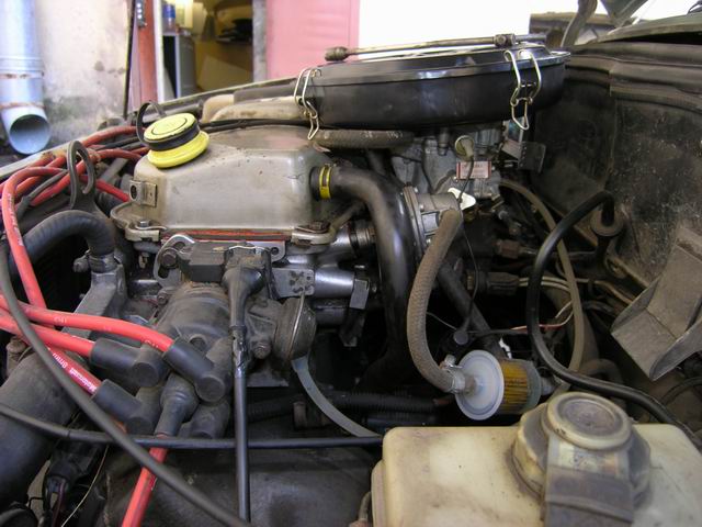

СообщениеДобавлено: Чт авг 11, 2011 1:11
Bryking писал(а):
Коммутатор уже установлен на трамблере (сверху такая маленькая черная коробочка с трехконтактным разъемом)
resize_of_____21083___________104.jpg [ 56.19 КБ | Просмотров: 5226 ]
____005a_860.jpg [ 58.83 КБ | Просмотров: 5227 ]
