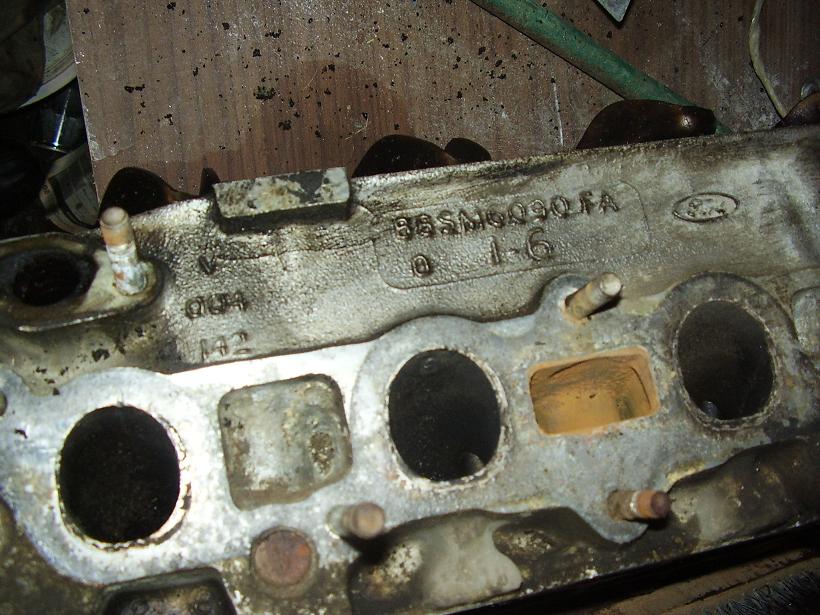

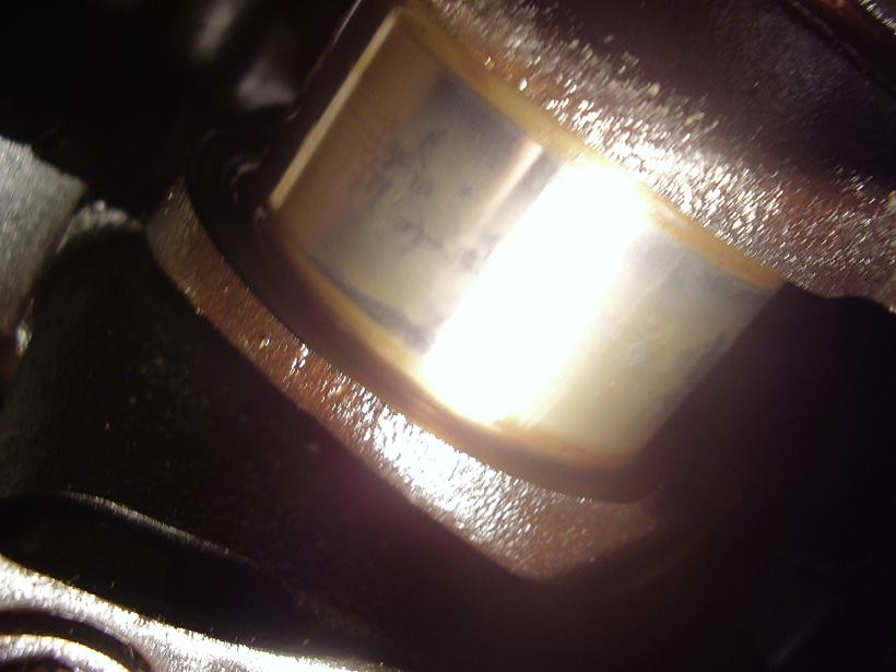

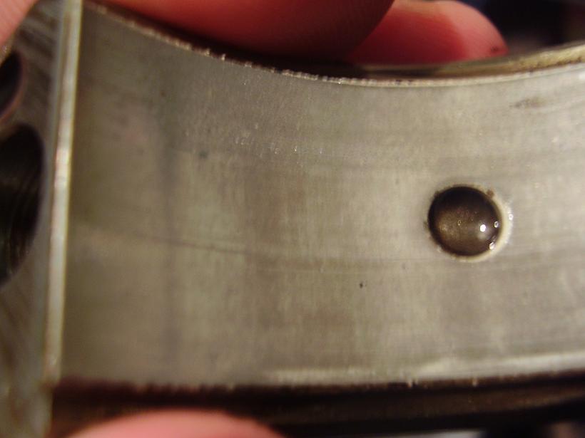

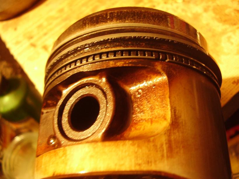

поршняга1.JPG [72.8 КБ]
номерок_головы.JPG [101.28 КБ]
нагарчег.JPG [70.87 КБ]
колено.JPG [51.13 КБ]
2я_половинга.JPG [41.93 КБ]

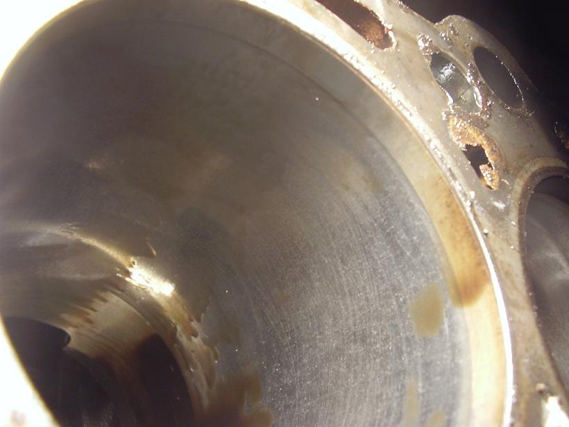

поршняга.JPG [70.19 КБ]
поршняк.JPG [64.19 КБ]
снял_поддон.JPG [57.09 КБ]
цилик.JPG [63.92 КБ]
цилик_зеркало.JPG [54.63 КБ]
продано

Поршни, цилиндры естественный износ - всё на расточку и замену.
Вкладыши с вкроплениями какогото ховна и с рисками, в помойку, шейки не рязглядеть на фото.
Клапана снимать и вращать, 100% где рокера ломаные клапан гнутый!
Гнутые клапана на замену, сёдла зенковать, ровные клапан править и притирать.
В целом - мотор хамно. :D

СообщениеДобавлено: Вс мар 09, 2008 0:46
Сообщения: 3470
Ну что-ж, полная кпиталка все исправит :wink:
И енто пройдет!

На зеркалах цилиндров еще хонинговку не заполировало - так что износ может не так и велик. Насколько велика 'ступенька' вверху цилиндра? Идеально бы нутромером промерять конечно, но можно аккуратно снять кольцо и промерять, насколько изменится зазор в кольце при сходе со ступеньки на изношеный участок. Ну и дальше, пройти кольцом весь цилиндр - это позволит увидеть, есть "бочка" в цилиндре или нет. Только маслом не забыть все полить прежде чем кольцо двигать и не перекашивать, а то можно зеркало задрать.
Вкладыши менять в любом случае, если уж разобрал, про износ - мерять шейки коленвала надо.

Дык я только первый поршень снял - и вот думаю дальше разбирать иль нет. Ступеньки - нетути вообще, измерил, почему цветом другим - не знаю, наверное так и положено. :D Кольцо сколько должно быть в замке, максимальный зазор имеется ввиду?

Седня снял первое колечко, замерил зазор в замке. В вершине цилиндра - зазор 0.6 (по мануалу должно быть 0,3-0,5 максимум). Далее - ступенька, зазор 0.9.
Второе кольцо обломалось, пока снимал.
Маслосъемное кольцо - в начале зазор 0.9, дальше не мерил.
Кольца не промаркированы, как узнать, какие покупать - имею ввиду размер.?

Чтобы узнать какие покупать кольца, можно измерить диаметр поршня, или цилиндра.

- Голова и "рядом не стояла" с электр. впрыском.
- То, что на зеркале цилиндра вы нашли и ступеньку и остатки "косого" хона, по-моему говорит о "крд на коленке"
хоном-брусками-насадкой для дрели прошлись и "впенрючили" новые кольца ..
- Эта головка не для этих поршней!
- Вкладыши может и стандарт ( колено не точили - зачем бабло
вкладывать??), просто заменены или не трогали (смотреть маркировку .на их обороте)
СообщениеДобавлено: Вс мар 09, 2008 20:21
Специалист отдела РЭА
Сообщения: 1147
Откуда: Tallinn, EST
Млин, присмотрелся внимательней ....
Теперь понял почему коромысло.рокер лопнуло
Все поршни-клапана битые!
Просто сломало на ХХ на стоячей, поэтому полного "разгрома" в камерах нету.
Т.к. эта голова чиста полусфера, то посадка клапанов низкая по отношению к плоскости блока,
а поршни - "экологические" высокие.
Присмотритесь, если я не ошибся то на кажд поршне отпечатки клапанов...
Если б мне попал это двиг, то для себя бы я вынес следующее:
Клапана\втулки - "битые", по-хорошему - замена.
Шарнир поршень-палец-шатун - битый (т.е. если счас не "болтается",
то неизвестно колько протянет, потом чуть перегреете двиг и окончательно "растянете")
- .... всё - приехали -
"овчинка выделки не стоит" (т.к по-хорошему треб. замена
поршневой и шатунов. И головы)
( плюс с учётом ударных нагрузок на коленвал и постели его подшипников.... ,
короче, если крд сделать, то неизвестно скока протянет...)
сочувствую.
