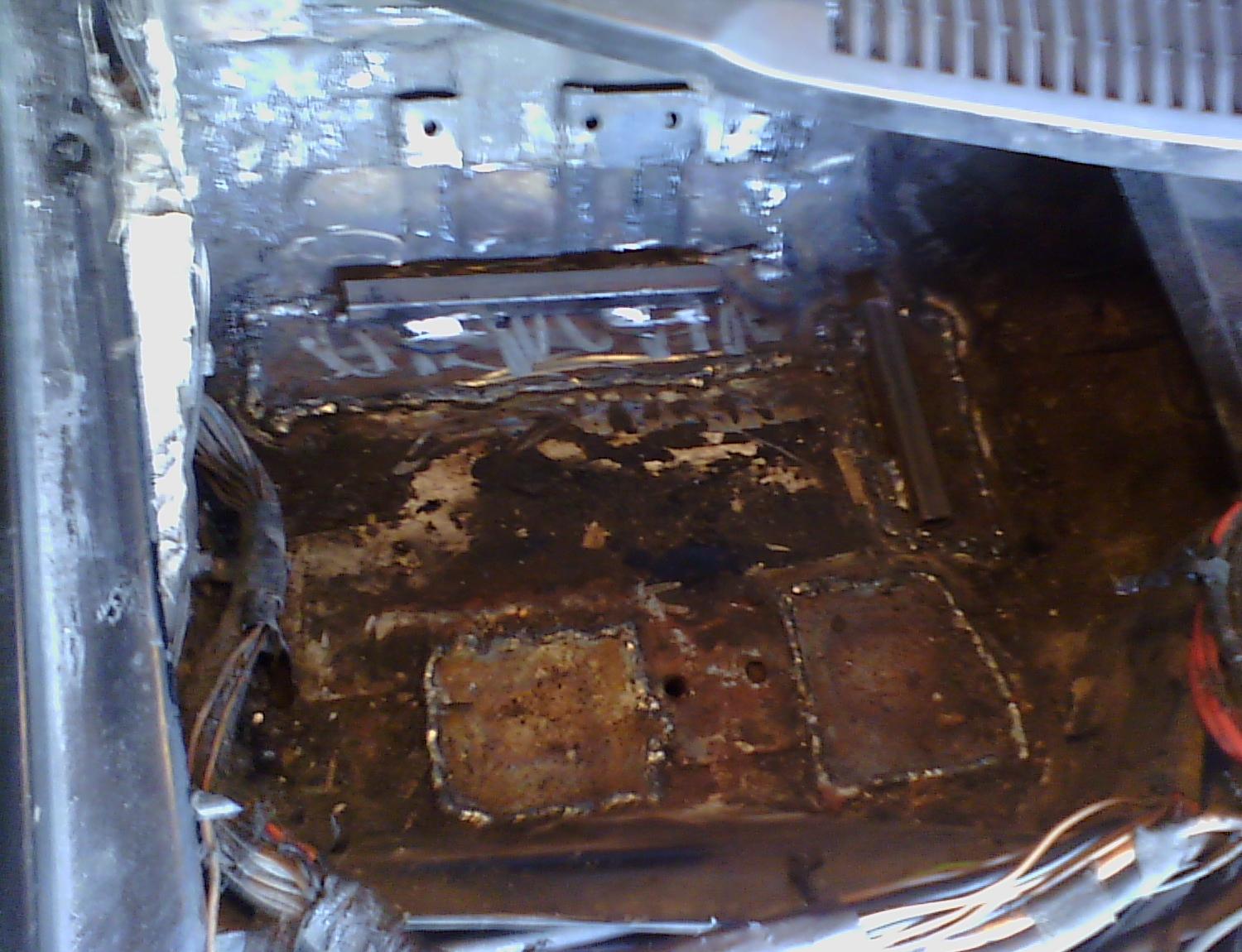

Рядом с место крепления АКБ есть три небольшие дырки: 2.5 на 2.6 см , 2 на 2 см, 1.5 на 1.5 см. Как и чем их можно заделать, вода в салон протекает после дождя. Сварку не предлагать.

Если про резьбовые отверстия, то можно болт до конца ввернуть. Можно даже с резиновой шайбочкой. Если не резьбовые а сквозные, то гайку с другой стороны. Как вариант силиконовым герметиком заполнить... ::thinking::

Ну кроме сварки только один еще способ известен - стеклоткань на эпоксидке, если шляпка болта уже такую дырень не закрывает.

Я на Запорожце использовал стеклоткань и железный сурик. Лет 7 еще ездил, пока не продал. Дырки были гораздо больше.

Вот так заварили
