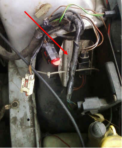

Доброго времени суток!!!! Я по-ходу нашел одну из причин огромного расхода - по осциллографу форсунка не весть что показывала, да и визуально было видно, что переливает(свечи, лямбда, выхлоп, расход). Проверили сопротивление, не "звониться" провод идущий от ECC-IV проходящий через резистор R41 4,5 - 5 Ом - поэтому форсунка работает не правильно. Вот собственно и вопрос где находится этот резистор? Кто знает? Подскажите плиз.

Находится в левой части моторного отсека рядом с диагностическим разъёмом и блоком зажигания.
Документ1.png [ 304.97 КБ | Просмотров: 6844 ]

Скажите плизз где он находится??? Баластник?
Так я же фото выложил

Сорри не заметил страницу не обновил!! Спасибо огромное! Если дело выгорит и будет результат отпишусь! И по поводу расхода и проделанной работы, многим должно помочь, в общем в любом случаи отвечу!
З.Ы. Не знаю почему, но не послушал электрика - он предлагал "впаять" резистор R41 4,5 - 5ом между проводами идущими сразу от "мозгов" с 58-й 59-й ноги. Знал что не спроста все!
ДА! Это он не "звониться" подскажите пожалуйста чем его можно заменить этот резистор и его точные номиналы?
http://euro-escort.narod.ru/injector.htm

Спасибо, за ссылку, просто там справа еще что то похожее на резистор.... Ну или что-то такое, кто знает?
Может, у кого есть номер запчасти, а то у меня поржавел не разглядеть....
