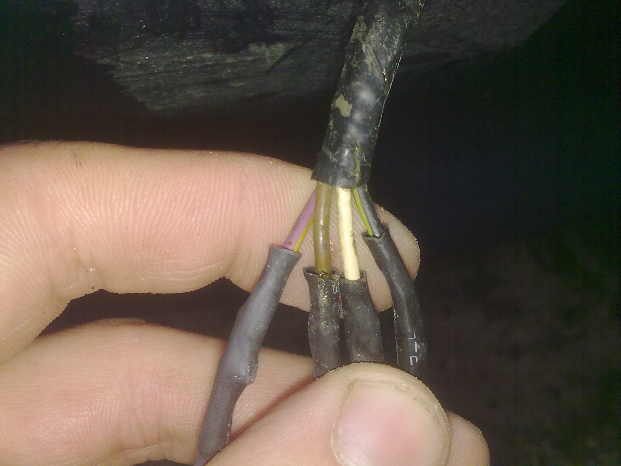

Привет всем,прошу извенить если пишу не в ту тему...Собственно купил лямбду Bosch 0 258 005 133,сегодня подключил,на счет расхода еще не знаю,и пока не было времени замерить напряжение на 29 ноге.Прошу подсказать правильно ли я спаял провода
Машина - Лямбда
коричневый --- серый
жёлтый --- чёрный
чёрный/жёлтый --- белый1
фиолетовый/жёлтый --- белый2
Заранее огромное спасибо всем откликнувшимся.

Вроде как правильно. Два белых - подогрев датчика, черный и серый - выходной сигнал.
Кстати, проверить можно, прозвонив тестером. Между белыми должно быть небольшое сопротивление. Остальные не должны прозваниваться.

Завтра проверю. А не подскажешь в чем может быть дело: когда завожу на горячую обороты плавают,пытается заглохнуть и так секунд может 10. А после длительных стоянок,например после ночи заводится хорошо и обороты не плавают

Получается, что при заводке на горячую первоначально какое-то время в смесь подается недостаточно топлива, так?
Давайте пойдем логическим путем. Мотор работал, потом его остановили. Какие пошли изменения?
1) Прекратилась циркуляция бензина в рампе, тот, что остался в ней, достаточно сильно нагрелся. Возможно, началось парообразование легких фракций. У меня летом был случай. На горячую мотор вообще не заводился. Постоит минут 10 - все ОК. Перепроверил все, что можно. Оказалось, бензонасос давал маловато давления - не более 2 атм. Поменял - сразу все встало на свои места.
2) Прекратилась циркуляция воздуха во впускном коллекторе. Тот, что остался там, стал нагреваться от двигателя. Соответственно, ДТВ стал давать другие показания. Его чувствительный элемент сделан открытым не просто так, а чтобы снизить его инерционность. Мотор запустили, пошел холодный воздух, но если элемент покрыт грязью, его показания будут изменяться недостаточно быстро. Мозги будут думать, что воздух продолжает идти горячий, меньшей плотности, а значит, сильнее открывать КХХ. Если это так (а это лишь мое предположение), то проблема может решиться простой промывкой датчика.
Заодно отвечу на вопрос, заданный в параллельной теме, поскольку он больше относится э этой.
На подключенном на машине ДК при включенном зажигании подается напряжение на белые провода для прогрева датчика. На заведенной машине у рабочего датчика между черным и серым проводами появляется пульсирующее напряжение - где-то в пределах одного вольта. Более подробно методика проверки описана в ФАКе (не путать с "fuck").

Спасибо за совет,посмотрел на ДТВ,а там проводок отошел от него,поключил и сразу перестали прыгать обороты. Сразу померил ДМРВ, питание 12в, между С и Е на холостых 0,8 на 2000об/мин 1,4в. Вроде как сходятся данные с тем,что ты говорил. Подлезть к лямбде было тяжко без ямы,между белыми показало сопротивление 3 Ома,а между сигнальными ничего не показывало,моэет потому что подлезть было тяжко,завтра попробую с ямы. Расход вроде уменьшился,но не намного мне кажется на 10,4л проехал 75км где-то
И белый густой дым из выхлопухи,и запах непонятный...видно переливает здорово. Он и со старой лямбдой был и с новой.
Еще такой вопрос...у ДТВ есть разница в полярности...т.е есть разница как я вставлю проводки на его разъем(у меня просто штекера нет,тупо проводки весят"мама")
