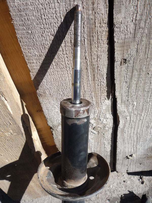

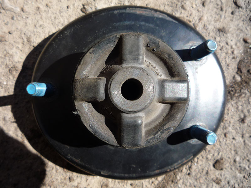

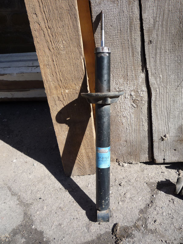

А у меня вот такие задние стойки (Boge automatic 27-B79-0) . Менял пыльники во второй уже раз и обнаружил, что похоже они разборные.
Стойки рабочие и не текут, но интересует вопрос на будущее - можно ли в них вставки заменить и на какие??? либо как и где их искать?
