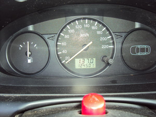

На Фиесте 99-го года увидел совсем бедный вариант: даже на температуре сэкономили!!! :lol:
