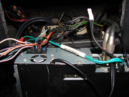

Изначально при покупке авто все было классно.Звук играл и играл хорошо. а потом мой товарищ попросил усилитель на время . А без усилителя звука не стало.Жду когда вернут усилитель но что то ждать надоело и я подумал -а как подключить магнитолу так чтобы звук выходил через динамики которые встроены в двери?
Вынул магнитолу посмотреть что и как подключено, сфотографировал этот "клубок" цветных проводков хаотично переплетенных в пыльном отсеке под магнитолу и затем поставил обратно. Воткнул панельку и тут вот на те…магнитолка то не включается совсем. Проверил все соединения-вроде все на месте и разрывов нигде нет. Грустно то без звука.
Что делать?))Кто подскажет?

arhangelogorodez писал(а):
магнитола jvc а машинка форд эскорт 1.8 TD
JVC очень много разных
фишка штатной магнитолы срезана?
фотки ниразу не информативны
напряжение на входе в магнитолу проверял?
