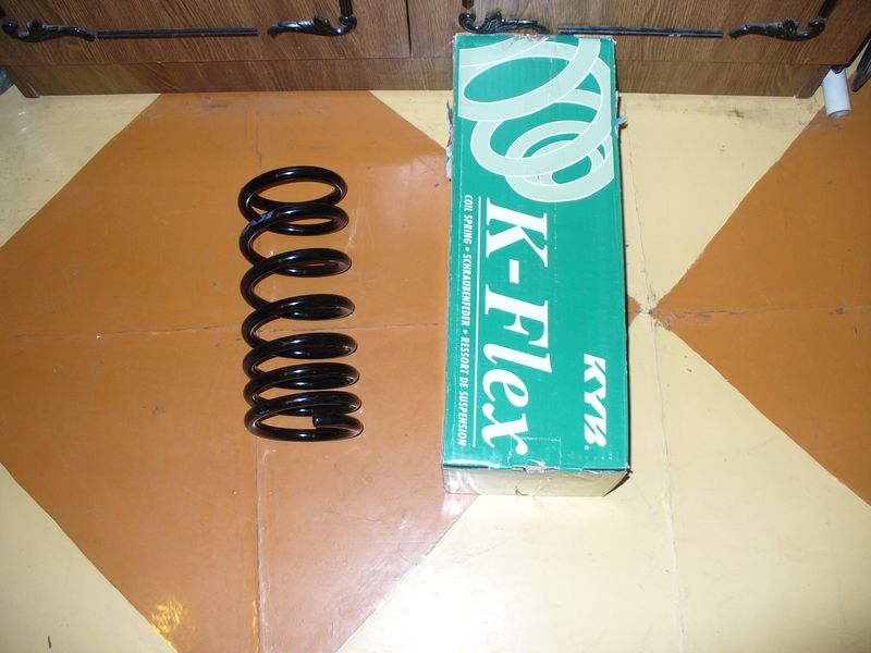

Здравствуйте, подскажите, у этих пружин верх/низ есть? Купил задние пружины Kayaba RA5290, а у них расстояние между витками разное, вначале маленькое, потом больше...

Рекомендуется ставить частыми витками вниз "для снижения подрессорной массы".
А вообще-то, все эти особенности пружины с переменным шагом витка начинают проявляться только в тот момент, когда от динамической нагрузки на подвеску первый виток с наименьшим шагом сжался полностью.

спасибо, я тоже так подумал.
