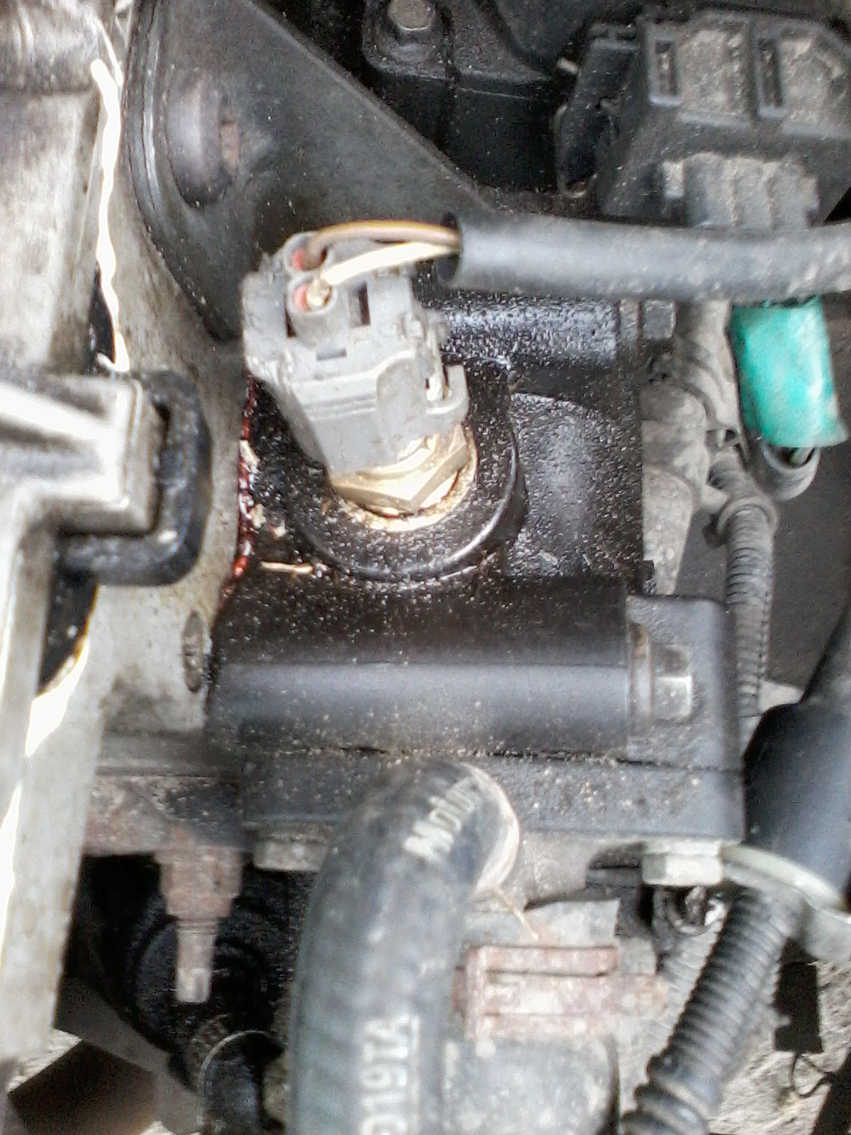

СообщениеДобавлено: Вс ноя 11, 2012 22:57
Зарегистрирован: Сб июн 23, 2012 19:55
Сообщения: 28
Откуда: РФ.Иваново
CSpirit
Это не он?
P11-11-12_13.00.jpg [ 334.21 КБ | Просмотров: 11478 ]
Ford Escort 1.6,90 лошадок,универсал 1996 г.р.Zetec
СообщениеДобавлено: Вс ноя 11, 2012 23:27
Сообщения: 238
Откуда: Беларусь, Лунинец
Эс ли Вы о ДМРВ, то это не он, а датчик температуры ОЖ на мозг, ДМРВ находится на патрубке сразу после корпуса воздушного фильтра. Наждачкой его точно не почистишь, так как два резистора ДМРВ весьма тонка штука, моется только спиртом и мягкой кисточкой для рисования.Открути два винта на корпусе ДМРВ,аккуратно выми и посмотри, может на резисторах есть черный налет, пыль и т.п.
