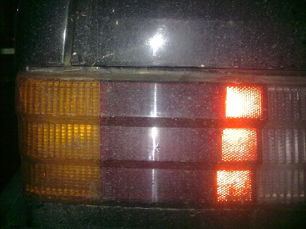

походу это с мк4 уменя рефлёные такие о ща схожу сфоткою!!! ::thinking::

Barmalei
Что именно "рефлёные" с Мк4?
Фонари? Да, с Мк4.

CoSysOp
у меня рефлёные! :smile139:

вот такие
2503201120123456.jpg [ 127.11 КБ | Просмотров: 5708 ]
Форд Эскорт 1982г.в
MK3,двс:OHV об.1.1 л.
СообщениеДобавлено: Сб мар 26, 2011 5:09
рИфленые
