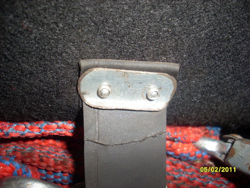

Иногда в багажнике валяется всё как попало.
Решил навести порядок и сделать простенькое но нужное приспособление для укладывания в него буксировочного троса и аварийного знака.
Всё это сделано на задней полки багажника.С помощью резины от старой камеры,заклёпок на3.2мм.и кусочков оцинковки.Буквально за пол часа.
Никогда не мешается и всегда под рукой.
Таким же образом можно закрепить и аптечку.
Фото ниже.

Огнетушитель тяжеловат для полки.
Обломит пластик на который полка ложиться.
Поставь его стоя в богажнике в удобном месте и закрепи также резинкой к боковине багажника.
Меньше места занимать будет.
