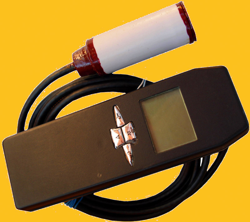

Хочу поделиться с вами авторской конструкцией самодельного мини-эхолота.
Чтобы не сильно засорять форум, даю ссылку на сайт, который я "слепил" и посвятил своему творению: http://www.mini-sonar.narod.ru

Фото мини-эхолота в рабочем режиме, тоесть в режиме измерения глубины, но при нажатой кнопке "STOP".
