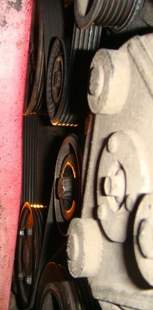

Комментарий к файлу: Клиним распредвалы планкой
4.JPG [ 100.82 КБ | Просмотров: 19329 ]
Комментарий к файлу: Вот темень ГРМ!
3.JPG [ 98.38 КБ | Просмотров: 19304 ]
Комментарий к файлу: Ролики
2.jpg [ 67.68 КБ | Просмотров: 19297 ]
Комментарий к файлу: Начало
1.jpg [ 87.12 КБ | Просмотров: 19292 ]
Комментарий к файлу: ключи, без них никуда!
01.JPG [ 78.37 КБ | Просмотров: 19303 ]
