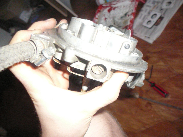

У меня тут возник один вопрос...
Комментарий к файлу: За что отвечает винт чуть левее большого пальца?
P1060047.JPG [ 164.29 КБ | Просмотров: 3322 ]
