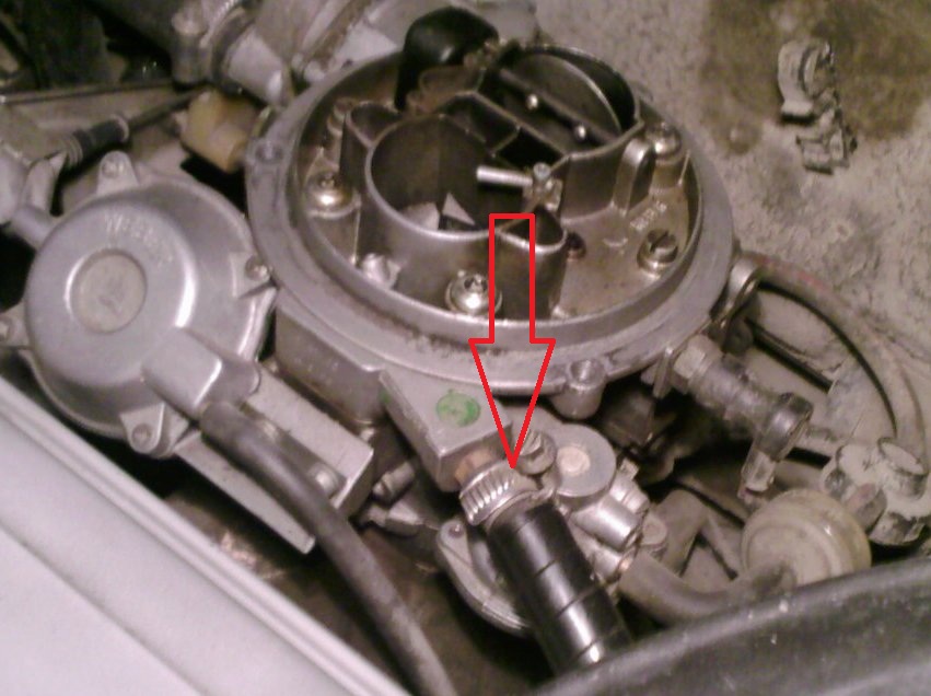

Проверь поступление бенза в карб. Открути шланг указанный стрелочкой, должен оттуда бенз поступать.

Так это топливная трубка, идущая от бензофильтра... Кстати, фильтр должен быть установлен вертикально?
У меня там трубки достаточно длинные и все завернуто змеёй...

Если бенз хреново поступает, то явно топливопровод либо насос с фильтром. фильтр давно чистился??

СообщениеДобавлено: Пн дек 27, 2010 0:30
Сообщения: 584
Вот и смотри чтоб не пережималось/перегибалось. Думаю не критично в каком он положении стоит...

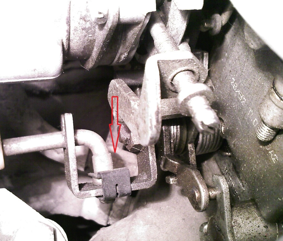

Это ты о клапане красном на воздухане чтоли? там та же самая биметалпружинка, реагирующая на темп воздуха в воздухане.

Стрелкой же показано на Г образную "ручку" и её фиксатор?!
