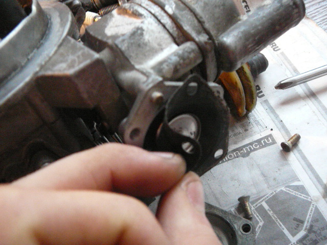

Меня посетила гениальная мысль. По мимо карба...
А может ли причина нагара крыться в самих свечах?
К примеру купил предхоз более дешевые, они и дают более слабую искру. А подача топлива настроена на более сильную(как-то так).
Соответственно получается что свечи не могут поджечь всю смесь и получается пресловутый перелив?!
Сейчас сниму ту штуку на карбе.

такое чувство, что резинка на диафрагме подсохла... Может её на какой-нибудь герметик?
Пружинка нормальная...

Дома воздух 25 градусов а карб металлический так что холодный. Я же писал чтобы он не сильно тянул эту пружину чтобы заслонка была закрыта но не туго. У меня пружина минимальное натежение даёт.

У меня пружина стоит так, что если её затягивать-она будет открывать заслонку. Она стоит не правильно?

Ты диафрагму на просвет посмотри если от средины до краёв, нет ли трещин или свет просвечивается через неё, если нет то нормальная.
Свечи могут конечно и они быть причиной. Я например когда свою заводил свечи чистил на батарее грел, завел правда я на них, но потом пошел сразу новые купил родные.

Да вроде все нормально с ней(резинкой)...

Ладно на свечах нагар, но почему в одной из камер карба нагар?
Разбирая карб никаких забитостей не обнаружил! Внешне грязненький, но не более того.
Разве что поплавок болтается, да прокладки возможно пропускают. Но на вид они в совершенно нормальном состоянии!
