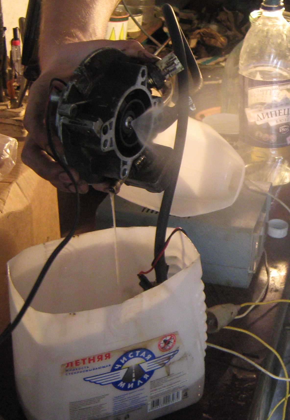

Текс. Волею судеб все-таки пришлось лезть промывать форсунку.
Пришла пора техосмотра, я поехал, а у меня по CO незачот:
Код:
Параметр    Норматив на мин.об.    Факт  Норматив на пов.об.    Факт    Результат
CO,%          не более 3,5         4,54    не более 2,0         6,98    неисправно
CH, ppm       не более 1200        612     не более 600         884     неисправно
Об/мин.       не более 1100        890     не менее 2500        2694    исправно
Тм, ºC        не менее 60          80      не менее 60          80      исправно
Лямбда                                                          0,820   не нормир.
Температуру у нас похоже не смотрят, просто забивают 80 градусов.
В общем, CO высокий, везде, CH - на оборотах, а смесь при этом бедная (судя по лямбде).
В общем, для чистки мы использовали старый фордовский насос, емкость, пару трубок, моник с форсункой, провода, батарейку и литровую баночку виннса за 350 рублей.
Субъективно вроде бы факел стал поровнее, топливный дождик стал каплями поменьше.

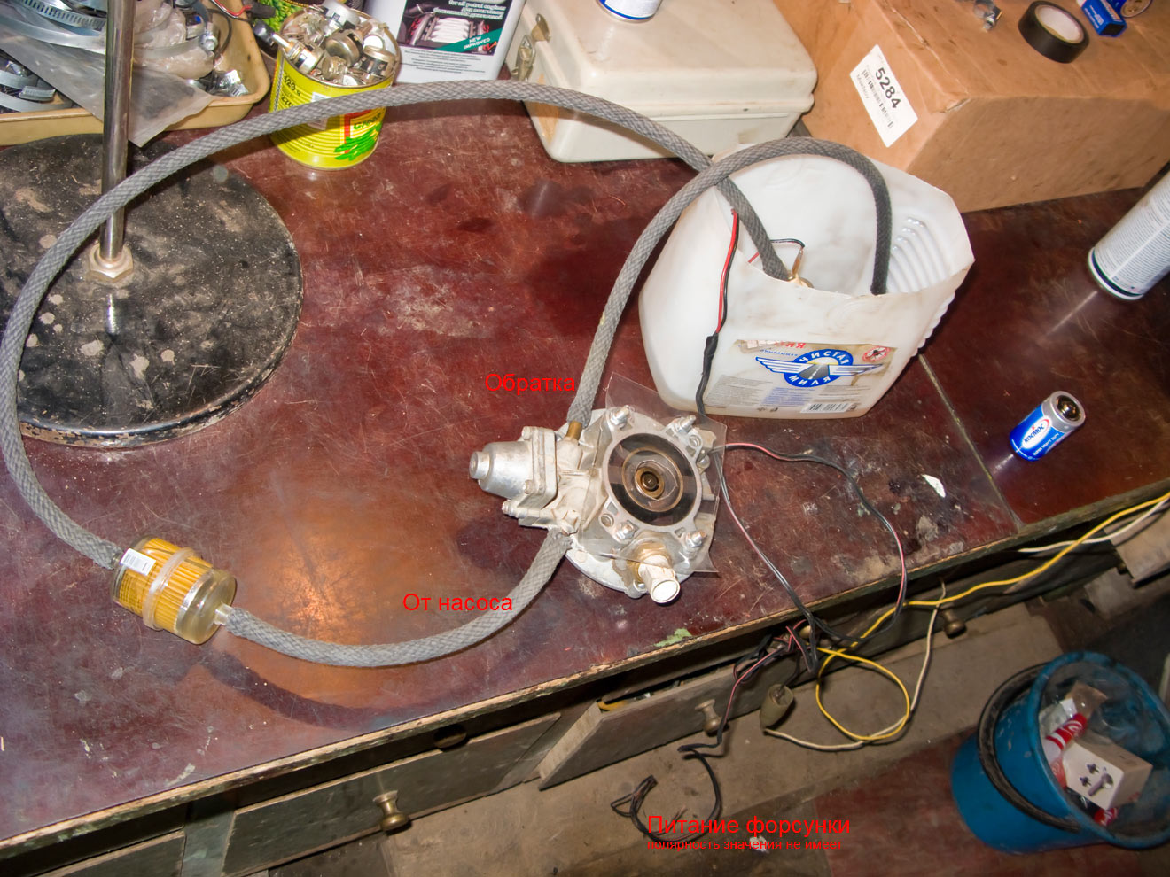

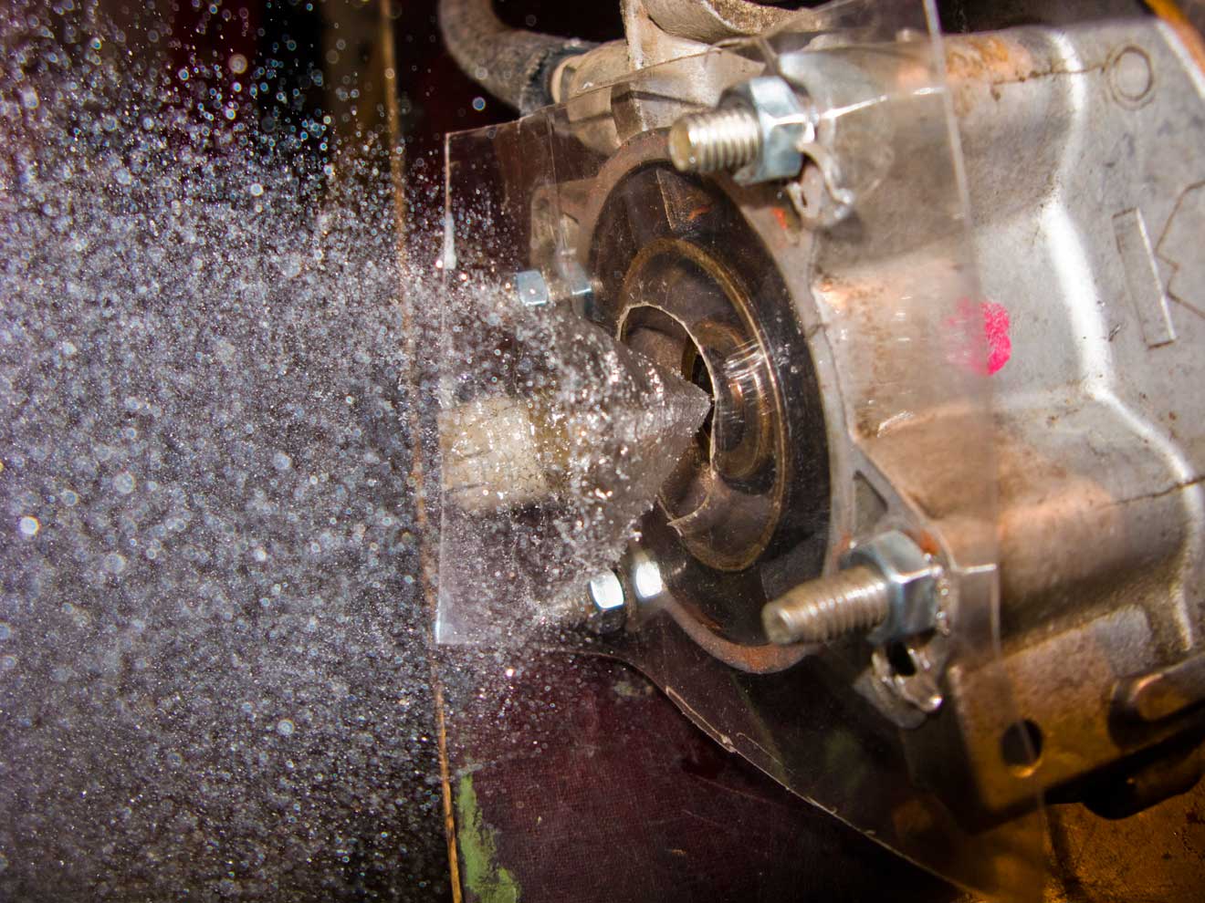

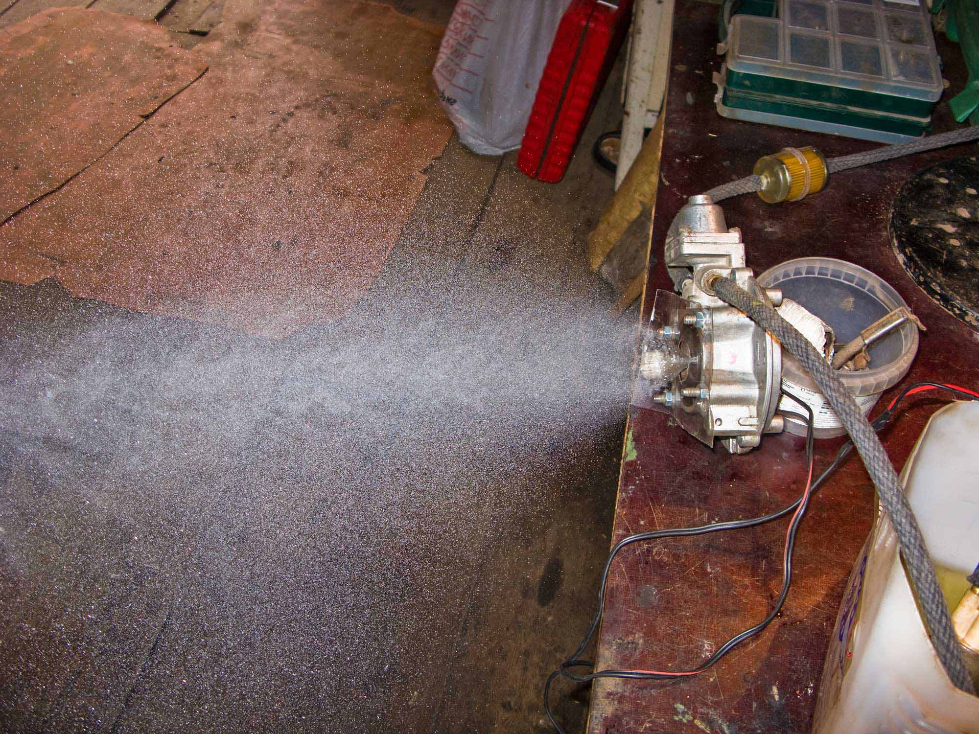

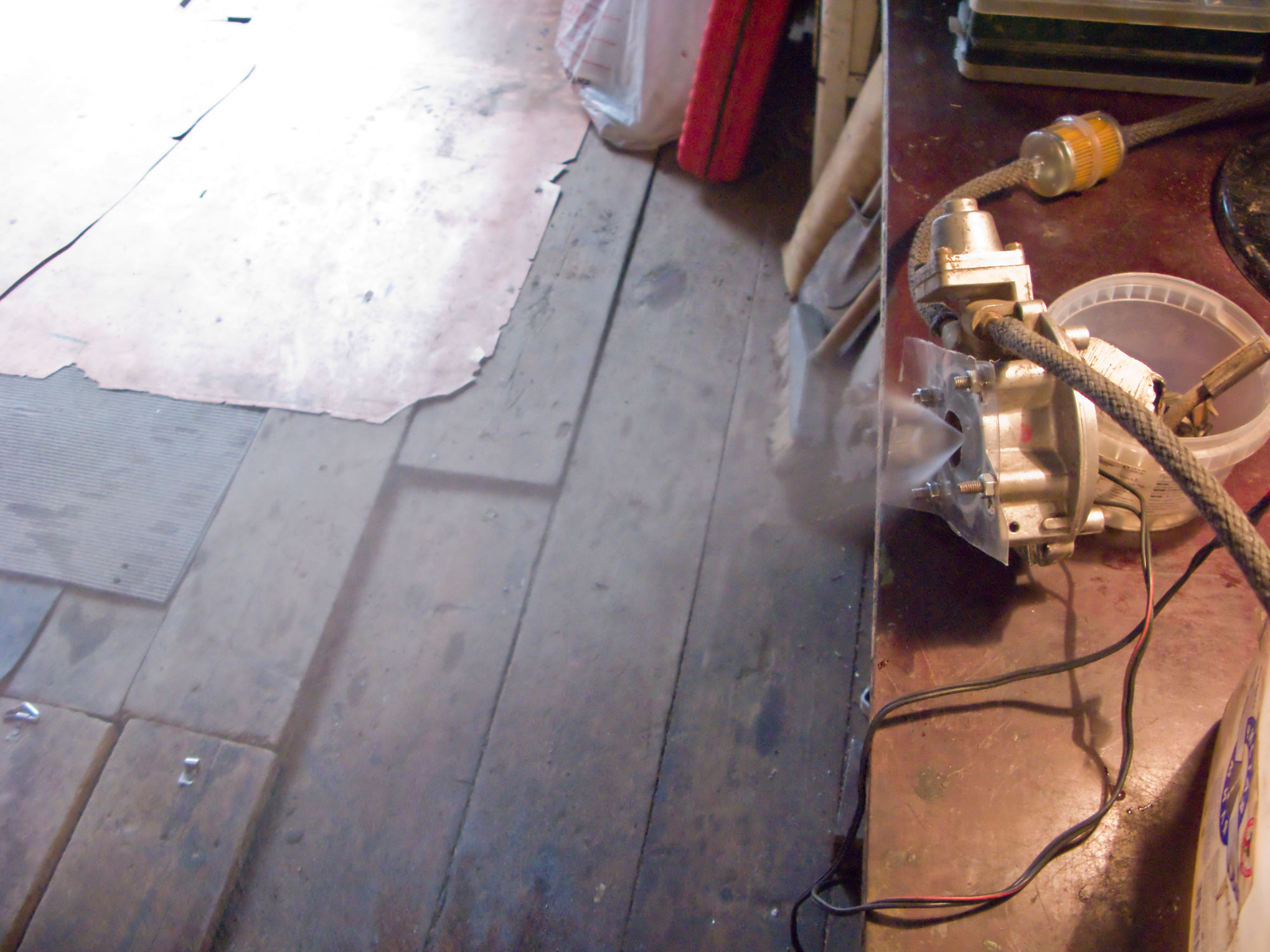

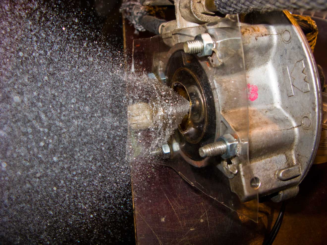

По просьбе dsa выкладываю фотоотчёт о промывке моей форсунки.
Собрали установку так, как показано на первом фото. Питание для насоса взяли от зарядного устройства. Питание форсунки - одна батарейка Космос 1,5 вольт (главное, чтобы батарейка была жирная, т.к. требуется отдавать большой ток. Маленькие батарейки не справляются). Сначала смотрел и фотографировал, как разбрызгивает на примере бензина, потом залил Винс и начал промывать.
Скажу сразу - dsa процедура, как он говорит, помогла, я же эффекта не заметил (то ли форсунка была не такая и грязная, то ли форсунка просто безбожно льёт).
К сожалению, фотографии распыла форсунки у dsa делались без вспышки, а я снимал со вспышкой, поэтому сравнить не получится. Одну фотографию, правда, сделал без вспышки, но это только для примера.
До и после промывки я на фото разницы не вижу, так что морали тут нет никакой... Если кто-то решит промыть свою форсунку - пусть сфотографирует факел распыла со вспышкой, чтобы можно было сравнить

Хм. Очевидно, что твоя форсунка работала хорошо до чистки и после чистки тоже отлично работает.

Мне кажется, что у меня слишком большой конус получается - льёт не только на заслонку, но и на корпус вокруг неё, а потом каплями стекает в коллектор. Капли ведь ведь не должны подаваться в коллектор?
СообщениеДобавлено: Вт авг 31, 2010 23:21
Сообщения: 4139
Откуда: Великий Новогород
У меня такой же конус. У америкосов тоже. Я думаю, это нормальный TBIшный конус.
