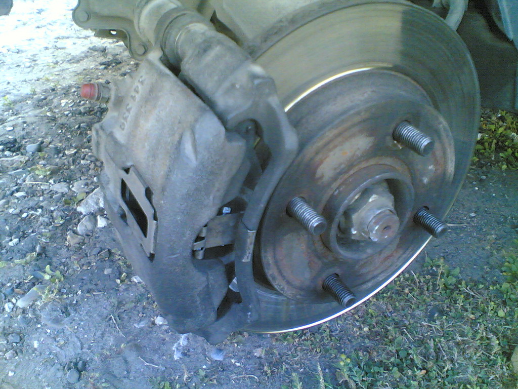

Прочитал всю тему, но так и не увидел, чтобы кто-то обнародовал проблему подобную моей.
В общем, когда едешь по неровностям, в обоих колёсах позвякивает, как будь-то по косе камушком ударяют. Путём долгих ползаний и расшатываний, с заменой обоих рычагов и рулевых тяг, а также тормозных колодок, понял, что это передние колодки стучат об суппорт. Если ехать по кочкам, с придавленной педалью тормоза, то звон пропадает. Пока глубоко не занимался этим вопросом, но думаю, что стоит там что-то приклеить чтобы не звенело. ::thinking::

Все пружины на месте. Надо попробовать. При чём бренчат они больше с водительской стороны или вообще только с ней. Попробовал сейчас пошатать машину упираясь в колесо ногой сверху - бреньканье есть. Надо будет ещё досканально заняться этим вопросом, но после ремонта гбц.

Заменил на днях тормозные диски, ибо они уже сильно износились. Теперь всё новое: диски, колодки. Пластинки хитрой формы имеются, но всё равно дребезжание от колодок есть. Ну, что за глупая система, не могли чтоли, что-нибудь получше придумать.
p.s. на фото диск старый.
Странно... ниразу дребезга не было... визг при торможении - это да...
Сам недавно колодки перед ГТО менял - колодка в суппорте не ерзает, стоит четко... и это притом, что у меня диск практически изношен...

Может не колодки дребезжат ::thinking::
СообщениеДобавлено: Чт авг 05, 2010 23:10
Но он то пишет:

У меня на левом суппорте даже пружинки, которая поджимает колобки, чтобы они не дребезжали, нет. И ничего не дребезжит... Колодки всегда чуть подприжаты к диску.

Я имел в виду,что не может давать дребезг вот эта часть супорта(не знаю как её прально назвать) :-(

Так она и не дребезжит. Она вообще недвижимая. Дребезжат колодки об неё. Попробуйте покрутить диск в разные стороны и посмотреть на движение колодок в местах их скругления.
