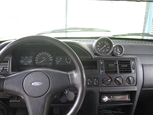

По тахометру: все очень просто -
1. Выводим провод с замка зажигания ( "+ " )
2. выводим провод с клеммы ( " - " ) катушки зажигания
3. Выводим провод массы ( " - ")
4 Выводим провод с подсветки панели ( "+")
Подключаем
- провод с замка на значок "+" таха
- провод массы на значок " земля" таха
- провод с катушки на значок " М " таха
- ну а провод подсветки на лампочку подсветки шкалы( Уменя светодиод синий 4 Вт, /с белой лампой - колхозно/ )
кроме этого я задействовал световую сигнализацию тахометра на контрольки - подсос, задн противотуманки и подфарники, но следует быть во внимании - из трех светоиндикаторов у одного "+" "- " не совпадает с двумя другими, ( надеюсь разберетесь ), ну а метки " +" , " земля ", " М " четко промаркированы с тыльной стороны таха
Фото выложу через день-два, тах спрятал в корпус и поместил сверху на панели, работает так тонко, что даже видно, насколько эффективно срабатывает демпфер дросселя при резком сбросе газа

СообщениеДобавлено: Пн май 24, 2010 21:10
Сообщения: 474
Откуда: Киев
Вот так тах разместился

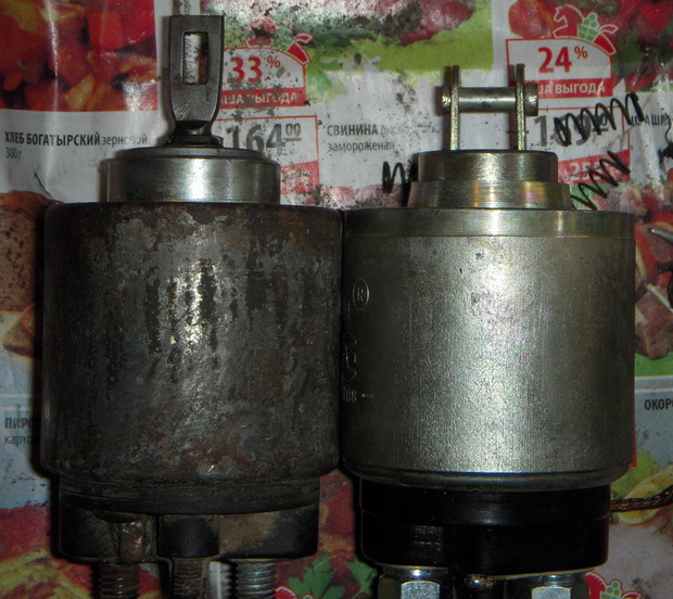

Вопрос : от какой отечеств. машины можно можно приспособить втягивающее реле к стартеру CVH 1.4?

СообщениеДобавлено: Пт май 28, 2010 21:23
На восьмерошное не похоже? На 1.3 встает...

Не помню вид втягивающего от 2108, хотя стартеры 1.3HСS и 1.4 CVH
одинаковы Как я понял восьмерошное втягивающее ставилось на фордовский 1.3 НCS ??? Мое втягивающее выглядит так:

СообщениеДобавлено: Пт май 28, 2010 23:28
У меня отакие. Якорь, соответственно, оставила старый - ему ниче не делается.

СообщениеДобавлено: Пт май 28, 2010 23:44
Сообщения: 474
Откуда: Киев
Значит фордовский якорь становится в восьмеречное реле без переделок?
