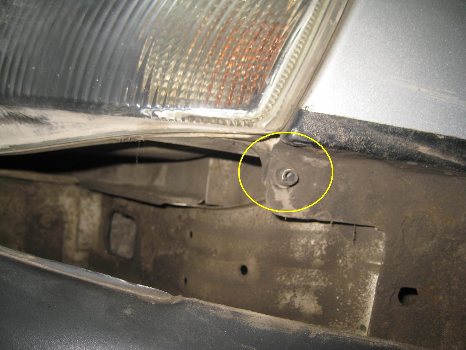

Фару крепят 3 самореза под ключ 10.
Один из них снизу прикрыт бампером.
Приходится бампер опускать на 2-3 см. вниз.
Для этого пришлось открутить 2 самореза у колеса,
две гайки "на 13" переднего крепления со стороны фары- полностью,
а с другой стороны - ослабить .
Вытягивал бампер на себя (что б шпильки вышли из отв., а потом опустил его вниз).
Комментарий к файлу: Нижний болт крепления фары
IMG_8622.JPG [ 256.75 КБ | Просмотров: 5494 ]
