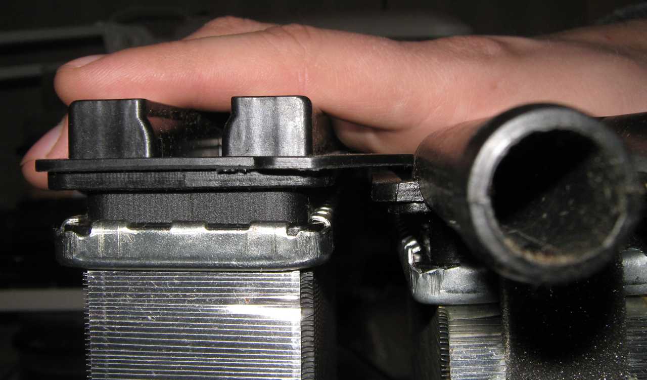

Текс. Сравнил свою новую печку и новую печку товарища.
У меня AVA FD6154, у него BodyParts FDSIE83-900.
По ширине AVA немножко шире, как я и предполагал, видно на первой фотке.
Но там буквально несколько миллиметров.
Ширина рабочей части радиатора больше на 2 см, каталоги не врут. На фотке видно, что у печки BodyParts слева есть такая же железка как и справа, а у AVA рабочая часть без всяких железок заканчивается.
По толщине рабочая часть также немного больше у AVA.
В общем мои выводы такие: брать печки с меньшими габаритами (FD 6098, FDSIE83-900 и пр.) можно, только придется позаботиться об уплотнении левого края. Разница в площади рабочей части на эффективности отопления вряд ли скажется.
Комментарий к файлу: AVA слева, BodyParts справа
