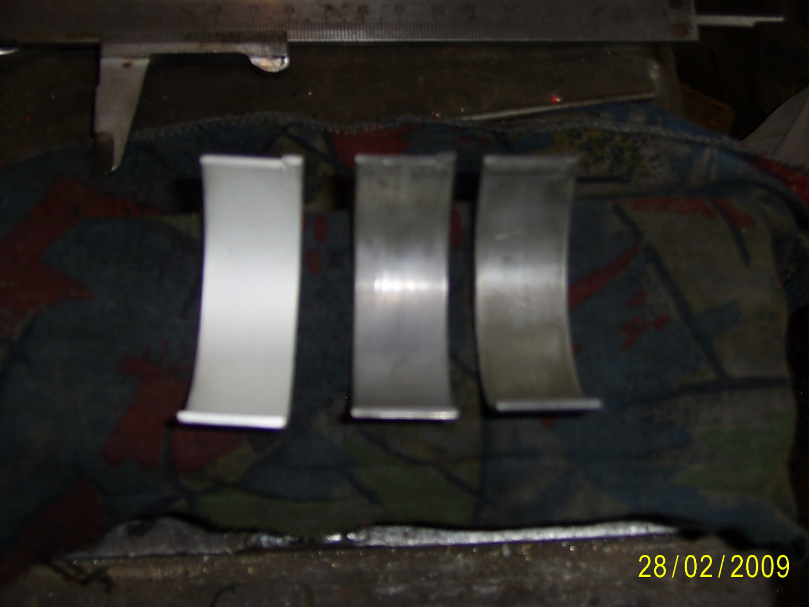

СообщениеДобавлено: Пн фев 08, 2010 18:03
Сообщения: 307
Радиальный зазор коренных подшипников коленчатого вала 0,015 – 0,062 мм ! На глаз разглядишь? ;) Представь, что зазор составляет 0,08 мм! Просто так не видно, а давление уже хуже держится!
Комментарий к файлу: новый и старый вкладыши! разница в цвете, а в остальном практически одинаковые, но на первый взгляд!
PIC_0096.JPG [ 352.41 КБ | Просмотров: 5817 ]
СообщениеДобавлено: Пн фев 08, 2010 20:24
Зарегистрирован: Ср авг 05, 2009 11:41
Сообщения: 25
Откуда: Беларусь Гомель
согласен,такое конечно не определить,но все же если зеркало почти идеальное?,сегодня отдал на проверку коленвал,и блок на расточку завтра надеюсь буду знать состояние оных ::thinking::
